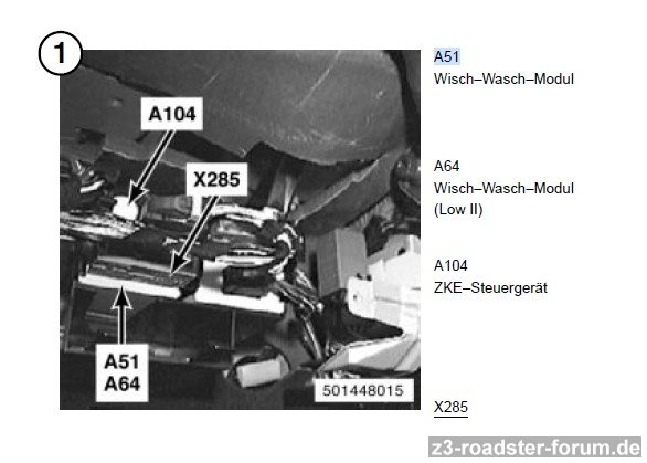

Das wird ein defektes Wischwasch-Modul sein. Das findest Du hinterm Handschuhfach (A51).

Das hab ich getauscht. Handschuhfach ist noch ausgebaut, damit ich das klacken besser höre. Naja, ich hab ein Gebrauchtteil vom Schrotti bekommen. Wär natürlich doof wenn das auch defekt ist.

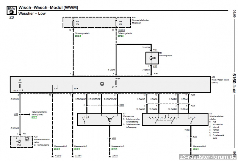

Wäre natürlich eine Möglichkeit. Auch ein defekter Lenkstockschalter wäre denkbar. Und der Motor selber kann natürlich einen weg haben. Das müsste man systematisch durchmessen, beginnend mit dem Schalter. Der ist unterm Lenkrad eingesteckt, dort kann man trennen und die Schalter messen.
Schaltplan anhängend.
Gruß Steffen

Ich setzte mal voraus dass du mit Messgerät umgehen kannst und E- Pläne lesen.
Prüfe doch einfach mal das ausgebaute Modul. Ein Akku 12V hast und eventuell ein Messgerät, notfalls hilft auch ne Prüflampe.
Grundsätzlich würde ich aufs Modul tippen, man kann allerdings auch den Schalter nicht ganz ausschließen.

Danke für den Schaltplan, der hilft auf jeden Fall
