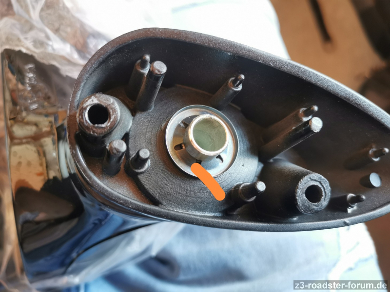

An meinem Zetti muß der Spiegelfuss der Beifahrerseite gewechselt werden da er korrodiert ist.
Den zu demontieren ist nicht das Problem,aber ich finde nirgends wie ich den Spiegelfuss selber demontieren kann um den den neuen zu montieren!
Vielleicht kann mir da jemand weiterhelfen?

Ja das hatte ich gefunden,da ist aber die normale Demontage beschrieben.
Weiß aber wie gesagt nicht wirklich wie ich den korrodierten Spiegelfuss selber demontieren!

Spiegel demontieren. Auf der Unterseite vom Fuß ist der Bolzen mit einem Sicherungsring befestigt. Den muss man (schräg) aufdremeln. Dann machts "knack" und das Ding springt auf (wenn es nicht zusammengerostet ist). Mit neuem Fuß und Bolzen wieder zusammensetzen und mit einer langen Schraube von innen durch den Bolzen und einer passenden Stecknuss mit Beilagscheibe und Mutter die von unten über den Bolzen passt (Tipp vom "wirdseinZ3") den neuen Sicherungsring aufpressen bis er in die Nut vom Bolzen einrastet.

Hier ist der Link zum Auseinanderbauen, so wie ich es beschrieben habe.

Ich verstehe es aber richtig das ich sowohl dieHülse als auch den Sicherungsring neu haben muß,oder?
Wo kann ich den neuen Ring und Hülse kaufen?

Richtig! Falls der alte Bolzen noch OK ist, gibt's hier neue Ringe, M12 müsste es sein.
