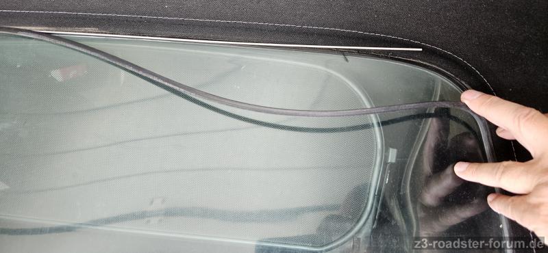

Hallo Frischluftfreunde,
nachdem ich gestern nach einer Frischluftfahrt das Dach schließen wollte, habe ich mit Schrecken festgestellt, dass sich rechts oben an der Heckscheibe der Keder auf einer Länge von ca. 20 cm gelöst hat (siehe Foto). Der Draht scheint nicht mehr genug unter Spannung zu sein, sodass das Kederband anscheinend keinen Halt mehr hat. Oder hält er grundsätzlich nur durch Kleber? Es war sehr heiß hier gestern, vielleicht hat sich dadurch die Klebekraft des veralteten Restklebers endgültig verabschiedet. Kann ich hier selber versuchen etwas zu reparieren, oder muss ich mir einen guten Sattler suchen?
Ich hab hier zu dem Thema zwar schon einiges nachgelesen, aber dieser schlaff runterhängende Keder macht mich doch stutzig, ob das Problem 'mit einfach Kleber auftragen' gelöst werden kann.

Re: Keder löst sich im oberen Bereich der Heckscheibe
Beitragvon eisi » 11.07.2024 10:59
Hier hilft Pattex weiter!
Ich hatte das wie folgt repariert:
Mit einem "Fahrradreifenmontierplastikteil" (weil nicht spitz und ein Pfennigartikel) und Pattex wird das wieder wie neu.
Du nimmst die Pattextube und das genannte Plastikteil und gehst damit wie folgt vor:
Erst den Stoff mit dem Plastikteil wieder komplett in den Keder einführen.
Dann erneut das Plastikteil zwischen Keder und Dachstoff einführen und mit einer Hand langsam den Spalt entlang vorziehen.
Mit der anderen Hand nimmst Du die Tube Pattex und fährst unmittelbar dahinter zwischen Keder und Dachstoff und ziehst das ganze gleichmäßig den Spalt entlang.
Dann gut ablüften lassen und im Anschluss sauber zusammendrücken.
Hier benötigst Du eine "dritte Hand" von Innen, damit das Ganze nicht irgendwo anderweitig beschädigt wird.
Fertig.
Beitragvon nowhereman » 11.07.2024 11:43
Meinst du dieses Plastikteil, mit dem man den Fahrradreifen von der Felge löst? Sowas habe ich.
Der Draht scheint ja auch in den Keder zu gehören. Klebe ich jetzt nur den Stoff, oder muss der Keder auch auf die Scheibe geklebt werden?
Der Draht wandert übrigens bei mir ab und zu mal nach links und ich muss ihn wieder zurückschieben.
Beitragvon eisi » 11.07.2024 13:43
nowhereman hat geschrieben:Meinst du dieses Plastikteil, mit dem man den Fahrradreifen von der Felge löst? Sowas habe ich.
:thumpsup:
nowhereman hat geschrieben:Der Draht scheint ja auch in den Keder zu gehören. Klebe ich jetzt nur den Stoff, oder muss der Keder auch auf die Scheibe geklebt werden?
Alles rein damit und sauber verlegt, dann sauber geklebt - fertisch
Beitragvon PeWe » 11.07.2024 14:29
Ich hatte genau das gleiche Schadensbild an meinem Z und bin mit dem Versuch den Keder wieder anzukleben total gescheitert... Sah hinterher viel schlimmer aus als vorher und hat sich immer wieder an einer anderen Stelle gelöst, auch der Draht kam mehrfach wieder zum Vorschein. Trotz abkleben mit Malerkrepp hat die Heckscheibe stellenweise von Kleber etwas abbekommen und auf dem schwarzen Verdeckstoff hat man auch Kleberreste gesehen.
Ich würde heute einen örtlichen Sattler mit dem Z3 besuchen, mir einen Kostenvoranschlag machen lasse und wenn der stimmt den Fachmann dran lassen...
Bei mir hat es am Ende ein komplett neues Verdeck gegeben, weil das Originale schon 25 Jahre alt war und stellenweise auch nicht mehr wirklich schön war.
Beitragvon Zdrei » 11.07.2024 14:53
Ich habe das Problem vor vier oder fünf Jahren mit einem gewöhnlichen Doppelklebeband von 3M gelöst.
Erst die Stelle etwas gereinigt und dann mit dem Klebeband geklebt.
… hält immer noch!
Beitragvon nowhereman » 11.07.2024 15:14
Zdrei hat geschrieben:Ich habe das Problem vor vier oder fünf Jahren mit einem gewöhnlichen Doppelklebeband von 3M gelöst.
Die Lösung gefällt mir. Da besteht nicht die Gefahr, dass ich die Scheibe mit Kleber verschmutze. Ein Versuch ist es wert.

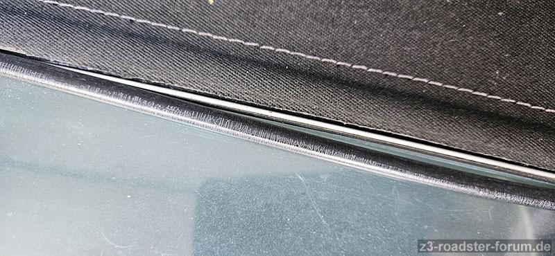

Beitragvon nowhereman » 20.07.2024 17:03
Aufgrund der Hitze musste ich die Tage doch mal wieder offen fahren, ansonsten wäre ich in der Sauna erstickt. Das hat dann den Keder den Rest gegeben (siehe Foto). Jetzt blieb mir doch nur noch die 'Klebelösung', damit ich überhaupt noch fahren kann. Trotz großer Sorgfalt sieht's bescheiden aus. Ob's hält, ist auch noch die Frage.
Jetzt überlege ich, ob nun nicht doch der Zeitpunkt gekommen ist, sich ein neues Verdeck zu gönnen. Oder ich versuche mal eine neue Heckscheibe selber einzubauen, denn eigentlich ist das Verdeck optisch noch ok. Die von AS soll ja ganz gut sein: https://autosattlerei-as.de/produkt/bmw-z3-cabriolet-rear-window/. Wenn's in die Hose geht, kann ich mit 108.90 € Verlust noch leben.
