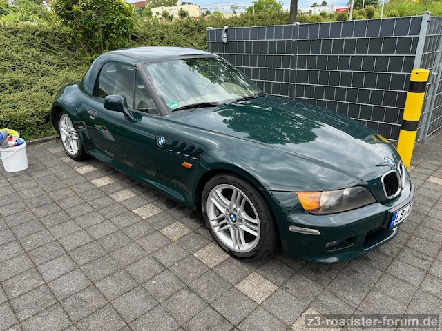

Es ist ein vFl 1.9 den ich von schmal auf Breitpo umgebaut habe, doch jetzt stört mich die schmale Hinterachse. Ich will diese auch auf breit umbauen um normale Räder fahren zu können.

Bezüglich dem Bild von dem umgebauten "1.9er breit" eine Frage:
Welche Felgendimension ist derzeit drauf?

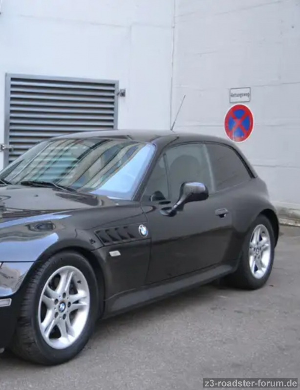

Schaut Euch mal das Bild des QPs an, der sehr schmale 7(1/2)J16H2 ET41er Felgen drauf hat.
Ich denke, alleine die Wahl der richtigen Felgen bewirkt optische Wunder...
Der ist optisch nicht weit weg von dem Umbau
