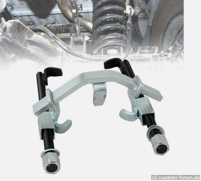

da braucht es eigentlich keine speziellen Spanner, ist etwas fummlig und man muss vielleicht einmal "nachfassen", weil die Federn sehr kurz sind.
Ist vielleicht einfacher sich für 25Euro zwei zuzulegen.

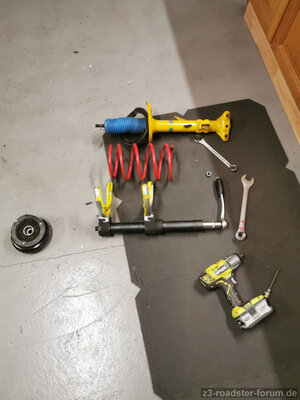

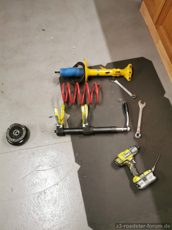

Hi Earny, ich habe bereits seit etwa 20 Jahren solch einen Federspanner und an etlichen Fahrzeugen BMW und Audi die Federn oder Stoßdämpfer ausgetauscht. Für meine Zwecke ausreichend, da besser wie die ganz günstigen Modelle mit zwei Stangen ohne Führungen. Dieser Federspanner gibt es in der Bucht für etwa 30€.
