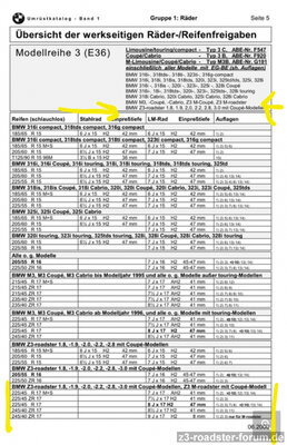

Moin Zusammen,
Weiß jemand ob ich den Radsatz eintragen lassen muss?
Viele Grüße
JKF

Beitragvon eisi » 08.06.2024 08:10
Du findest hier alle Info´s zu der Felge.
Falls die Einpresstiefen identisch mit den dort hinterlegten Angaben sind, ist eine Eintragung nicht erforderlich; dann wurde diese Felgengröße seitens :bmw: schon mit den entsprechenden Reifengrößen 225/45 und 245/40 homoligiert.

Beitragvon OldsCool » 08.06.2024 08:23
Außer der 7x17-Variante sind sie eintragungsfrei :thumpsup:

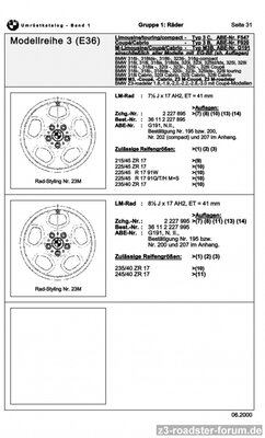

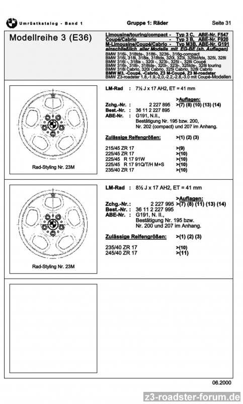

Re: Styling 23 7,5/ 8,5x17
Beitragvon eisi » 08.06.2024 15:17
Entscheidend ist nicht der Anhang der Bilder, sondern die Angaben der Felgengröße!
Raeder+E36-2 (1).pdf
Da steht auf 37 Seiten alles erforderliche drin, ausdrucken und mitführen reicht.

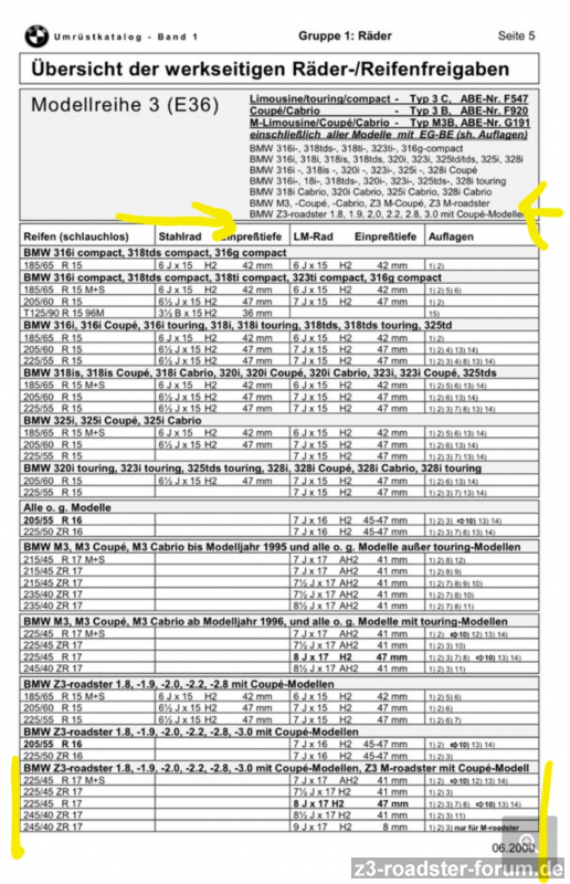

Beitragvon Holger_ZZZ » 09.06.2024 12:52
Ich muss intervenieren ;)
Ich war vor einer Woche beim TÜV wegen genau der gleichen felge als mischbereifung am e36 328i.
Man erklärte mir, dass eine werkseitige Freigabe lediglich bedeutet, dass eine technische Überprüfung (Änderungsabnahme) nicht notwendig ist, sofern die Voraussetzungen erfüllt sind (siehe Auflagen wie Lenkanschlagbegrenzer usw...)
Unabhängig davon, müsse jede gefahrene Rad-Reifenkombination auch im Schein eingetragen werden. Selbst die Räder bei Werksauslieferung sind eingetragen.
Die Angabe deckt sich mir Auflage "14" aus dem verlinkten Umrüstkatalog von BMW. Eine Eintragung im Kfz Schein ist erforderlich.
Sobald du andere federn/fahrwerk verbaut hast, ist der Katalog weitestgehend hinfällig. Die kombination zwei Änderungen mit Auswirkungen an der gleichen Stelle (freigängigkeit der Räder z.b.) mündet in einer Einzelabnahme.
