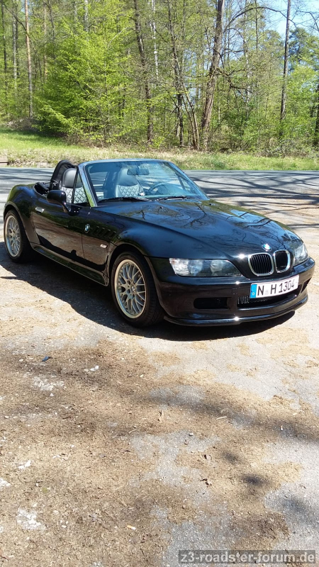

Beitragvon bahndamm339 » 29.05.2024 19:22
Hi
das habe ich gemacht
aus der Bucht ein sogenanntes race-gitter gekauft, in Form geschnitten und mit Heißkleber von innen verklebt
Hält seit knapp 10 Jahren 1 a
im nachfolgenden Bild "schwer zu sehen"
ansonsten gehe ich bei "eisi" voll mit
Gruß Herbert

Beitragvon bahndamm339 » 29.05.2024 19:28
