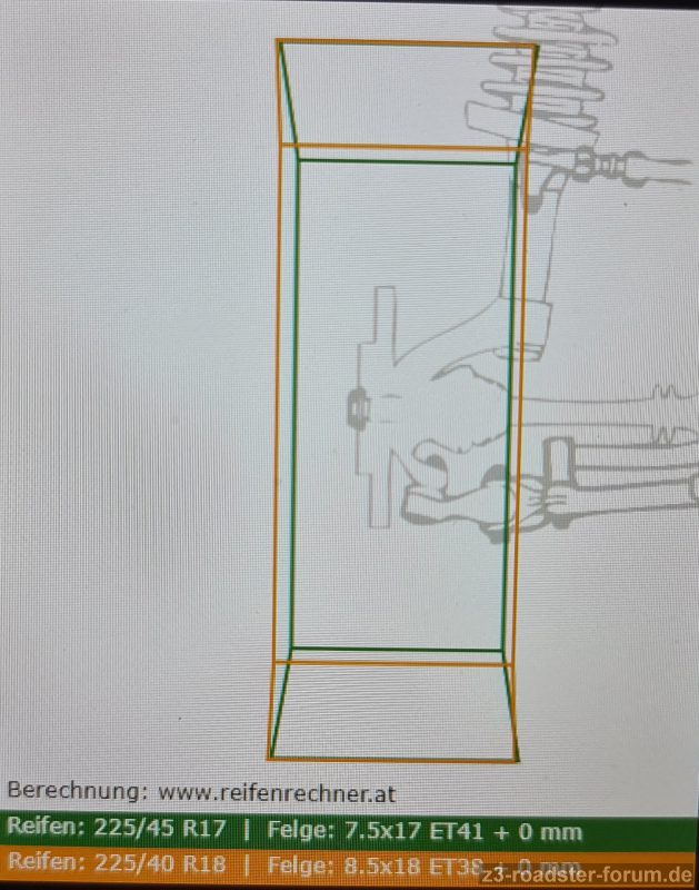

An der VA benötigst Du keine, das sieht mit den RK 011 Felgen und 225/40er Reifen topp aus.

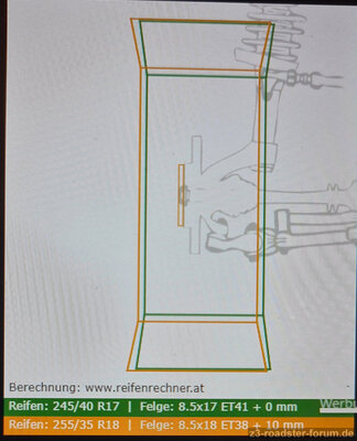

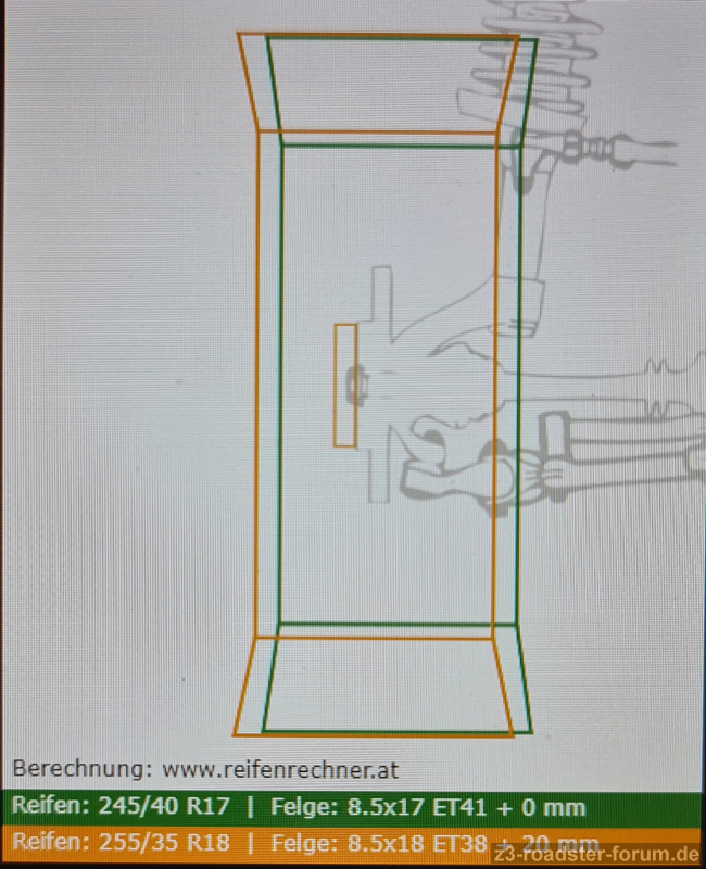

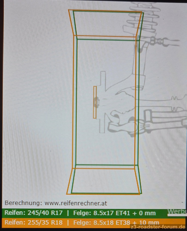

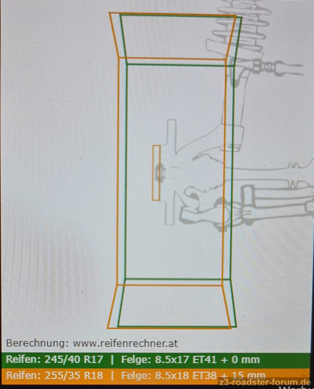

An der HA kannst Du aus meiner Sicht bei den RK 011 mit 255/35er Rad/Reifenkombi aufgrund der Dimension der Felge definitiv 10mm Distanzenscheiben je Seite sicher verbauen. Eventuell gehen auch 15 oder sogar 20mm Distanzen; das gilt es zu prüfen und mit dem Sachverständigen abzuklären.
eisi, der Dir zur Ansicht die VA und 3 x die HA mit unterschiedlichen Diistanzscheiben visualisiert hat
VA ohne Distanzen
HA mit 10mm Distanzscheibe
HA mit 15mm Distanzscheibe
HA mit 20mm Distanzscheibe

Mit 245ern ist mit der 8,5" Felge bei ET21 Schluss. Bei 255ern eher früher. 15mm dürfte schon knapp sein, ohne die Kanten umzulegen.
Gruß Steffen

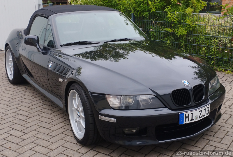

Beitragvon Achzett » 04.06.2024 08:23
Zwischenbericht :
Räder geholt und aufgesteckt.
Gefällt mir sehr gut so.
Hab weiter die Verbreiterung drauf und es sieht nicht übertrieben aus.
