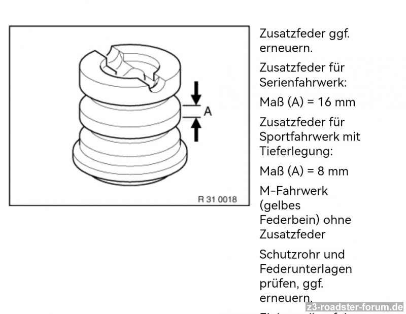

Moin, ich brauche vorne neue anschlagpuffer an den Dämpfern.
Ich habe das M-Sportfahrwerk, ich denke da sind die Dämpferstangen im Durchmesser größer und die Dämpfergummi kürzer.
Nur finde ich nirgends irgendwo Maße, auch bei Autodoc ist nicht ersichtlich was für normales und M Fahrwerk ist.
Hat jemand zufällig das in letzter Zeit auch erledigt und kennt die Ersatzteilnummer, das wäre super nett. :)

Anschlagpuffer sind die Zusatzdämpfer, oder?
—> 31332225377 beim Sportfahrwerk

Durchmesser ist gleich, nur die Länge ist 8mm verkürzt. Bei einem Zubehörteil muss man halt evtl. was abschnitzen.
