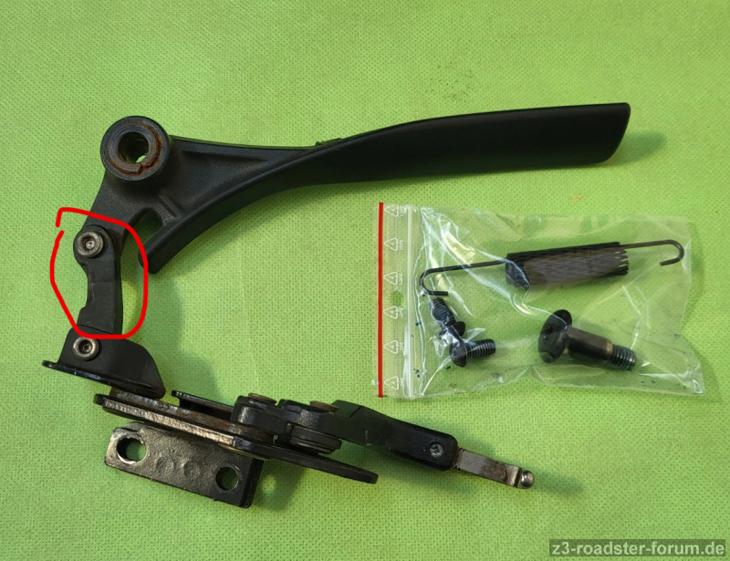

Beitragvon rekill88 » 04.05.2025 09:50
Moin.
Ich habe leider das selbe Problem.
Bei mir ist die Vorrichtung gebrochen, siehe Foto.
Weiß jemand wie das Teil ausgetauscht wird, möchte ungerne zu viel vom Verdeck auseinander bauen.

Dito, habe das gleiche Problem beim (meinem) linken Haken.
Weiterhin macht diese Seite auch nicht zum Frontscheibenrahmen dicht. Asymmetrie ?
Ich hab ein Stück Moosgummi auf die Stirnseite der Seitenscheibendichtung aufgeklebt. Ist dicht, aber halt keine anständige Lösung.
Auf der Rechten Seite ist mir beim Schließen ein kleines Profilgummiteil entgegengekommen, welches im "Loch" sitzt. Ist das Serie oder war das eine Nacharbeitslösung?
Meine Vermutung ist, dass die Vernietung der Gelenkstellen ausgeschlagen ist.
Lösung: Ausbauen ausbohren vernieten verbauen.

Beitragvon karl-heinz » 05.05.2025 08:28
Guten Morgen
Um den Verschluss zu wechseln sollte nur der Verdeckbezug geöffnet werden. Schiene vorne abnehmen , dann Dichtung , dann die Schiene bitte Schrauben markieren . Wenn nötig Spannseil lösen und Bezug vorsichtig heben.
Falls jemand noch genauere Anweisung möchte einfach melden. Würde gerne helfen.
