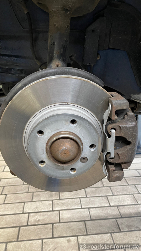

Servus,
gestern hab ich feststellen müssen das meine Bremsscheiben - also der Bereich mit den Schraubenlöchern, am rosten sind. Optisch sehr unschön. Scheiben sind alle noch sehr gut, sonst hätte ich dies ausgetauscht. Hätte diese diese mit Drahtbürste entrostet und mit Felgensilber behandelt. Frage mich jedoch ob der Bereich sehr heiß wird und diese Farbe das ab kann? Wie habt Ihr das Problem gelöst wenn aufgetreten? In der Suche würde ich leider nicht fündig.

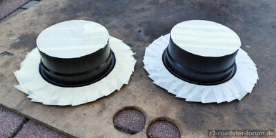

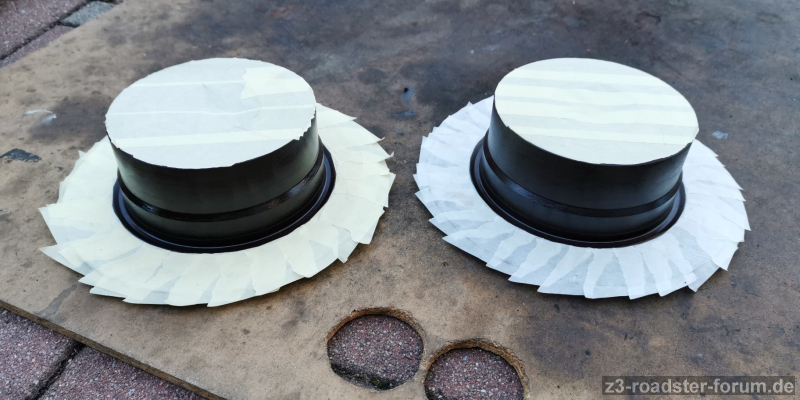

Beitragvon Birker » 27.03.2024 17:31
Hi,
Ergebnis mit Behandlung Drahtbürste auf der Flex
