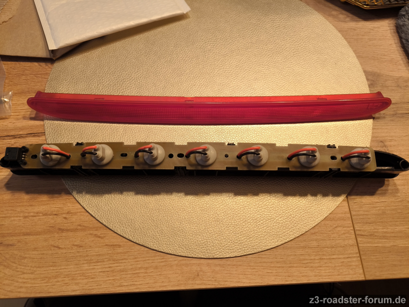

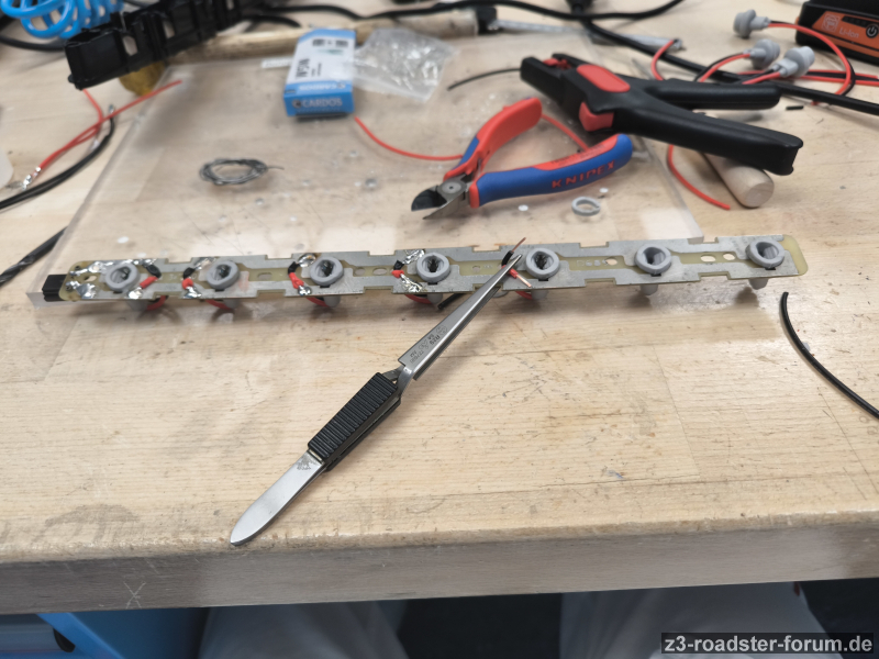

Falls du ein Bastler/Elektriker bist dann geht auch diese Lösung.

mikelgrey hat geschrieben:Falls du ein Bastler/Elektriker bist dann geht auch diese Lösung.
Re: Neuzugang aus Karlsruhe
Vielen Dank für den Basteltipp, die Idee hatte ich auch schon... da es ja irgendwann mit den antiken T10-Fassungen zu Neige geht.
Die Bastelei werde ich in der nächsten Saisonpause angehen.
Frage zum Leuchtkörperwechsel an deiner umgebauten 3.BL, welche Fassungen sind das und kannst du sie nach hinten rausziehen?

Beitragvon mikelgrey » 18.03.2024 14:39
Ja nach hinten rausziehen war möglich.
Ich habe diese hier benutzt und mit normalen w5w bestückt.
