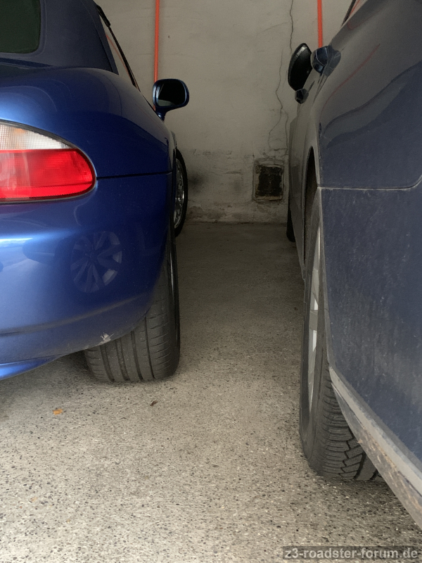

Beitragvon Gis63 » 07.03.2024 21:13
Hallo Alex,
der Vorbesitzer meines Z3 hat hinten 15mm H&R Spurplatten montiert. Bei Mischbereifung mit 245/40 R17 hinten sieht das für mich gut aus und passt zur Vorderachse ohne Distanzscheiben, wie eisi schon sagte.
Dabei war nur ein Teilegutachten von H&R. Da es keine weiteren Dokumente oder Eintragungen im Schein gab, habe ich dann eine "Bestätigung der ordnungsgemäßen Änderung" beim TÜV machen lassen. War kein Problem mit meinem normalen Sportfahrwerk. Dazu gab es dann ein Dokument zum Mitführen.
Das Bild gibt dir vielleicht eine Ahnung von "Mit" und "Ohne".

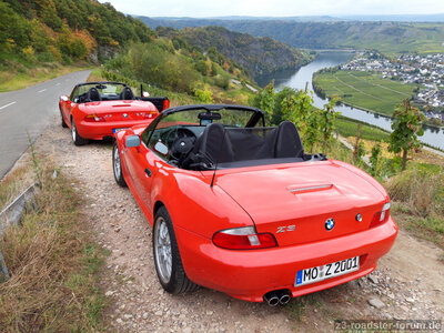

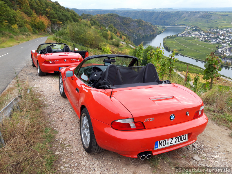

Ich fahre hinten 20mm, siehe hier:
Re: Wheels BBS RS723 RS724 Styling 42

Re: Styling 42 geschraubt - welche Spurplatten?
Beitragvon Boston » 08.03.2024 07:42
Hallo zusammen,
Vielen Dank für die Infos…!
20mm pro Seite auf der HA sehen gut aus - wobei ich meine, dass meine 42er Styling nicht ganz so tief im Radkasten stehen, wie bei den von euch abgebildeten Fahrzeugen :roll:

Beitragvon OldsCool » 08.03.2024 09:52
Bei den 20mm Platten können die originalen Radschrauben (Gewindelänge 26mm) minimal (~1mm) zu lang sein. Ich habe mir entsprechend kürzere besorgt mit 24mm. Von durchschrauben mit 46mm langen Radschrauben halte ich bei der Scheibendicke nichts. Finde das bei 15mm schon grenzwertig, wobei da halt einfach das Fleisch fehlt für eine extra Verschraubung.

Beitragvon OldsCool » 08.03.2024 11:33
Alles eine Frage der Tieferlegung :mrgreen: Mein 1.9er ist ein Serienfahrwerk-"Offroader", da kommt der Sturz quasi nicht zum tragen.
Den 2.8er habe ich mittels Bilstein B12 Prokit aus dem Keller (vorher H&R Federn) geholt. Das Niveau ist etwa wie beim M-Fahrwerk, also dezent tiefer, aber nicht so radikal wie mit den H&Rs. Tendenz hinten tiefer, aber das kann man mit verschiedenen Federunterlagen in diskreten Schritten korrigieren. Gewindefahrwerk für Arme, sozusagen :lol:
Trotzdem hat der 2.8er hinten noch gut Sturz, auch wenn es auf den aktuellen Bildern nicht so rauskommt. HIER auf dem Hänger sieht man es aber deutlich, da hing der Arsch noch richtig runter, mit H&R quasi auf "block" und ohne dickere Federunterlagen.
