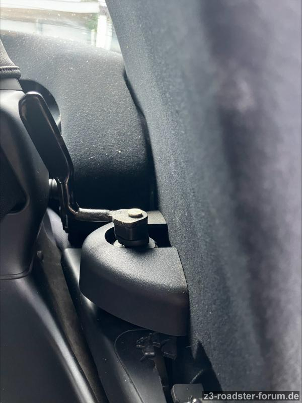

Ich glaube ich habe es hinbekommen, aber eine Unsicherheit bleibt:
Die Hebel hinter den Sitzen links und rechts - in welcher Stellung müssen die stehen, damit das Hardtop dort entsprechend fixiert ist. Bei mir sieht es so aus, das der Hebelgriff quasi direkt nach oben zeigt, daber aber 90 Grad von der Seitenwand absteht - macht das Sinn bzw. ist das so richtig? Ich habe ein Bild in die allgemeine Galerie hochgeladen, zur Veranschaulichung.
Besten Dank an die Zetti Gemeinde und ich freue mich schon auf die ein oder andere Ausfahrt im Sommer
Martin

Die Hebel musst du nach dem aufsetzen um 90° um die Hochachse drehen. Dabei zieht sich das Hardtop nach unten und fest, die Hebel rasten spürbar ein.

Bei deinem Bild ist die Stellung auf offen und muss um 90 Grad nach Außen verschlossen werden (siehe Bild)

super vielen Dank für die schnelle Antworten. Werde ich gleich entsprechend machen

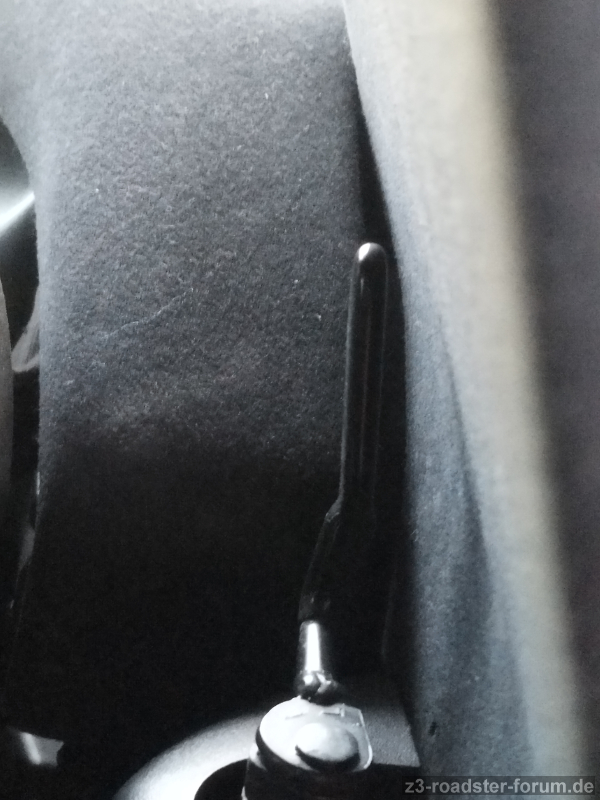

Er meint ob es nach dem einrasten wie bei ihn eher semi optimal richtig ist.
Da es dann beim Gurt stört vermutlich.
Ich würde in die Anleitung schauen:
[F/K] Hardtop aufbauen
Das ist leider mein einziges Bild.
