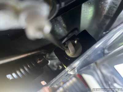

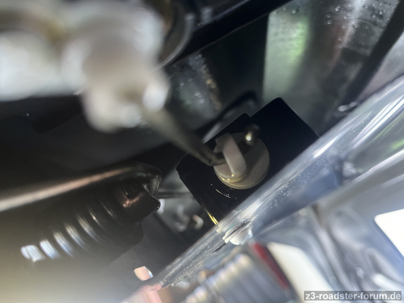

Beitragvon Marc DS » 02.03.2024 14:42
Sudele,
habe eben schnell die Blenden aufgemacht und alles kräftig mit Silikonöl eingefettet. Dabei auch kurz das Gestänge ausgehängt, in den Stellmotor längs des Gestänges hineingesprüht und getestet. Scheint jetzt auch zu funktionieren... Warum-auch-immer... ;-)

Re: Elektrische Kofferraum-Entriegelung funktioniert nicht
Beitragvon OldsCool » 02.03.2024 15:15
Marc DS hat geschrieben:... in den Stellmotor längs des Gestänges hineingesprüht...
Da ist ein Zusammenhang sicher auszuschließen :P
