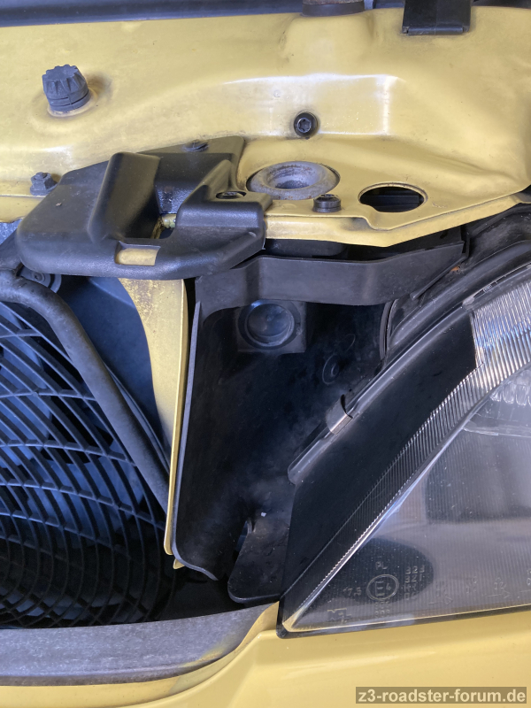

Beitragvon dickschiff » 03.03.2024 12:52
Moin!
So, die Ersatzteile sind besorgt, aber ich scheitere auf der Fahrerseite an einem schwarzen Plastikteil, sieht aus wie eine Luftführung. Es ist nicht möglich, das Haubenschlossunterteil auszubauen, da ich keinen Platz habe. Meiner Meinung nach muss da erst das Platikteil unter dem Haubenschloss auf dem Bild links neben dem Scheinwerfer ausgebaut werden, aber das scheint doch ein größerer Aufwand zu sein!?
Kann mir da evtl. jemand einen Trick verraten?

Beitragvon OldsCool » 03.03.2024 14:06
Ich würde als erstes den Scheinwerfer ausbauen, das schafft Platz. Leider gibt das TIS dazu auch nichts her, anscheinend zu trivial :lol:

Beitragvon Red_9 » 03.03.2024 15:35
Der Scheinwerfer muss raus (4 Schrauben + 1x Fingerbrechen beim Lösen der Stecker)
Bei der Luftführung (ist mehrteilig) reicht es nur die Platikclpse im Bereich um die Schlossaunahme der zu lösen und sie leicht zu biegen

Beitragvon OldsCool » 03.03.2024 18:02
mikelgrey hat geschrieben:Meinst du diesen Eintrag in TIS?
Scheinwerfer links komplett aus- und einbauen ersetzen (Z3 roadster, Z3 coupe).pdf
Nope, Scheinwerfer ist ja pillepalle, ich meinte konkret zum Ausbau des Hauben Schlosses.
Gruß Steffen
