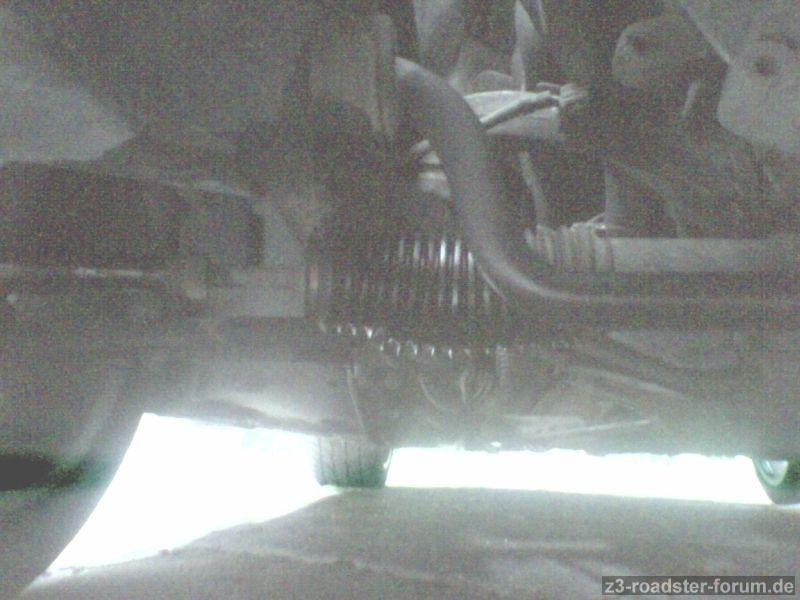

da ich meinen Liebling im Sommer mangels nahegelegener Garagen nachts draußen parken muß, war ein gelegentliches Problem eigentlich schon zu erwarten. Allerdings feiern diese Biester nun offenbar regelmäßige Orgien auf meinem Verdeck :x
Sofern es nachts trocken war, finde ich morgens regelmäßig Tierhaare und allerhand Verschmutzungen auf dem Verdeck. Dazu kommen dann Pfotenabdrücke und leider sogar Krallenspuren am Lack :cry:
Offenbar fühlen die sich auf dem Dach so richtig wohl, schließlich ist es da schön warm vom Tag und viel weicher als ein Blechdach.
Nun hat einer aber richtig zugebissen. Ich bin der Ölspur nachgegangen und hab mal drunter geguckt: es handelt sich um die Manschette am Lenk-gestänge. Als ich da dranpackte, suppte gleich ein Kübel schwarzen Goldes über meine Hand. Ich habe gesehen, das die beiden Manschetten links und rechts, zusammen mit dem Rohr in der Mitte ein geschlossenes System bilden (sollten). Ich hab ein Bild davon gemacht (& angehängt).
Daher nun meine Fragen an Euch:
Wer von Euch kann mir einen Tip geben, wie man damit am besten umgeht? Kann ich noch fahren damit? Was kann das kosten, und wer sollte das am besten machen (reicht z.B. PitStop oder besser doch bei BMW? Wie siehts mit der Versicherung aus (habe TK und VK, aber Selbstbehalt)? Mein Bekannter, der mir solche Tips gibt ist leider im Urlaub!

Beifahrerseite von vorne. Es geht um die Manschette in der Bildmitte hinter dem geschwungenen Rohr.

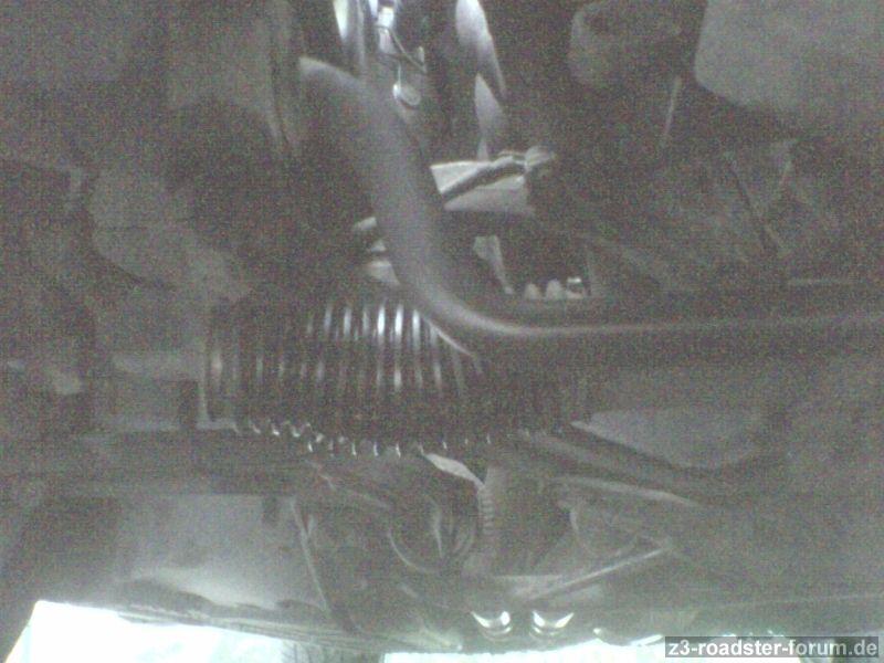

Das Teil nochmal größer.

also die Manschetten an der Lenkung würde ich baldigst erneuern lassen,
da das Öl das Dir entgegengekommen ist nicht auf Deine Hände gehört sondern in die Lenkung. Ausserdem kommt Schmutz durch die Manschetten nach innen. Ob BMW oder freie Wekstätte bleibt Dir überlassen, ist meiner Meinung aber keine schwierige Sache. Nur frag mich nicht was das kostet, ist bei mir bisher noch ganz, meiner steht in der Garage :wink:

kann man ohne das Lenköl noch fahren. Aber wie Discus schon sagt, sollte es bald gemacht werden. Deshalb steht er heute beim freundlichen BMW-Händler :bmw: Für Manschette wechseln incl. Teilepreis und Öl wird er knapp einen Hunderter abverlangen. Laut der Versicherung (Kravag) wäre die Teilkasko zuständig und würde auch übernehmen. Sofern nicht noch mehr kaputt ist, muß ich es allerdings trotzdem selbst tragen (SB €150).

Vielleicht hab ich deinen Beitrag ja falsch verstanden, aber wenn man auf die abgebildete Manschette drückt, ( selbst wenn sie total durchlöschert ist) dürfte kein Öl rauskommen. Wenn trotzdem Öl rauskommt ist das Lenkgetriebe undicht und muss eventuell erneuert werden.
