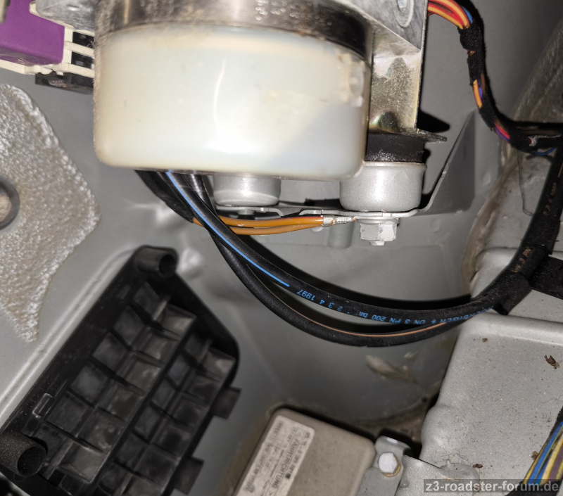

Hallo zusammen,
Seit einigen Tagen bin ich stolzer Besitzer eines Z3 VFL 2.8.
Leider wurde das Fahrzeug vom Vorbesitzer zum Teil verbastelt, welches ich nun nach Möglichkeit wieder in den Originalzustand rückbauen bzw. vorhandene Defekte beheben möchte.

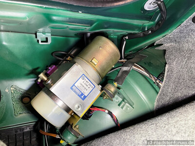

Das Fahrzeug habe ich mit nichtfunktionierendem Defekt übernommen. Beim inspizieren der Hydraulikpumpe sind mir mehrere lose Kabel aufgefallen.
Weiß irgendwer was für Kabel das sind?

Diese Kabel kommen von unten an die Hydraulikeinheit und sind der Masseanschluss.
es gibt hier eine gute Anleitung sein Verdeck ohne Bremse und Zündung auf und zufahren zu lassen. (sehr sinnvolle Nachrüstung)
Dort ist auch ein Schaltplan mit Farben zu sehen.
[I] Verdeckbetätigung ohne Bremse und Zündung
Die anderen Kabel kann ich leider nichts zu sagen da mir die Kabelfarben auf dem Bild nicht ersichtlich sind.
Diese bitte noch ergänzen oder im Schaltplan nachschauen

Da hat wohl jemand Kabel gezogen und keinen Plan hinterlassen. Hast du die Möglichkeit den Vorbesitzer zu fragen, was er da wie gemacht hat ? Das wäre mit Sicherheit der schnellste Weg.
Bei meinem Zetti sieht es so aus:

Zu dem geschilderten Problem mit den Kabeln ein Tipp:
Schau mal an dem Aggregat und der Steckverbindung dazu, ob Du die Gegenstück dieser findest.
Aufgrund der Länge müssten diese nahe dem Pumpenelement gekappt worden sein.
Der Verdacht liegt nahe, dass der elektrohydraulische Antrieb defekt war und ein erfolgloser Reparaturversuch gestartet wurde; alles wieder rein und Auto verkauft...

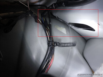

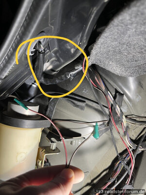

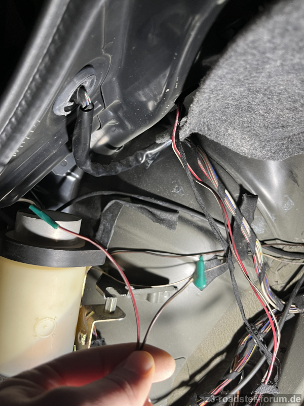

Habe soeben Gelegenheit gehabt mir die losen Kabel anzuschauen. Die 2 Massekabel sind soweit klar. Die anderen beiden führten „vermutlich“ mit dem Kabelbaum in die Heckklappe, da an keiner sichtbaren Steckverbindung die Gegenstücke zu sehen sind. Das eine ist rot-weiß und das andere braun-weiß.

Beitragvon OldsCool » 10.01.2024 21:11
Rt/Ws Br/Ws könnte die Kofferraumbeleuchtung sein. Fehlt die zufällig?

Beitragvon gkygndk » 10.01.2024 21:23
Gute Frage, da meine Garage beleuchtet ist habe ich weder ein leuchten noch das fehlen bemerkt. Danke für den Hinweis, werde die Tage mal schauen.

OldsCool hat geschrieben:Rt/Ws Br/Ws könnte die Kofferraumbeleuchtung sein. Fehlt die zufällig?
Gruß Steffen
!Achtung ich fahre einen 1997 und kein 1999!
Ich habe bei meinem Z3 geschaut wie mein Kabelbaum im vergleich zu deinem Aussieht.
Mein Kabelbaum ist nicht aufgetrennt.

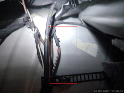

Bei mir ist auch ein RT/WS und Br/Ws vorhanden.
Dieses verschwindet in der Decke.

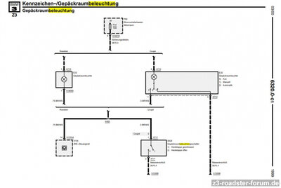

Schaltpläne Modelljahrgang 1999
Ziehe ich meine Kofferraumbeleuchtung raus (Kabelfarben RT/WS und Br/Ws ) und wackel daran bewegt sich
das Kabel welchen in der Decke verschwindet.

Bei diesen "Basics" hat sich nichts geändert. Dann isses das.

Beitragvon gkygndk » 11.01.2024 18:28
Besten Dank euch allen! Tatsächlich fehlt die Leuchte komplett.
