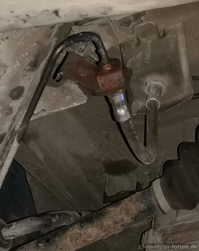

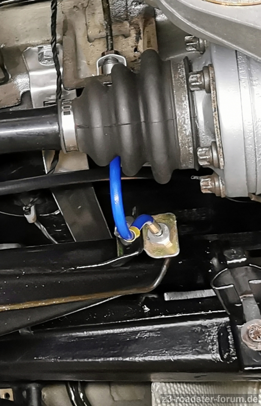

Beitragvon saratoga » 13.01.2024 11:52
Hallo Zusammen,
ich habe meinen Z3 jetzt auf der Bühne und habe mich an die vorderen Bremsschläuche gemacht - ich bin schon etwas irritiert , denn selbst nach 23 Jahren gingen die Verschraubungen los wie nagelneue - kein Gammel , nichts rundgedreht - einfach Schlüssel angesetzt und lose sind die Dinger :banana: :banana:
Nun ja , jetzt ist Kaffeepause und die hinteren habe ich erst mal gut mit Rostlöser eingesaut - man soll ja sein Glück nicht herausfordern :?
Noch mal Danke für die Tipps
