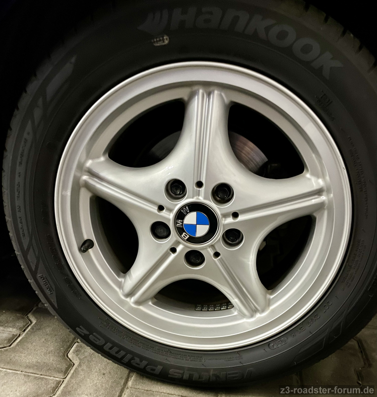

bei meinem unlängst erworbenen 1.9i Roadster stehen für mich erstmalig zum Frühjahr neue Reifen an. Derzeit sind auf den Z-Star Felgen (siehe Foto) Reifen in der Größe 225/50 R16 montiert. In den Fahrzeugpapieren sind als zulässige Reifen 205/60 R15 eingetragen.

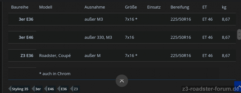

Re: Welche Reifen passen auf Z-Star Felge (7Jx16)?
Beitragvon eisi » 13.12.2023 17:37
Siehe auch Felgenkatalog in "Suche"

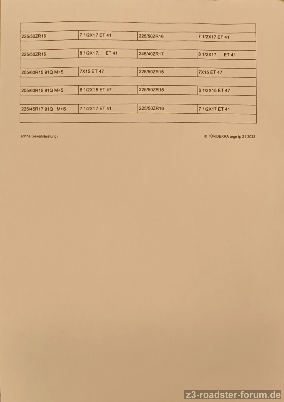

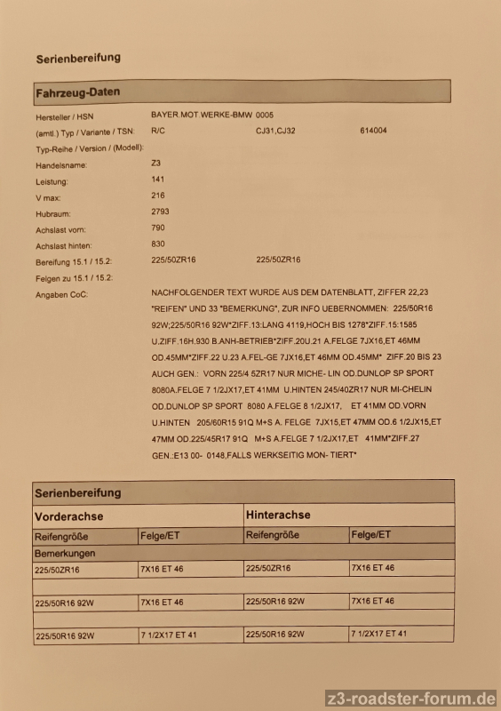

Der TÜV z.B hat bei mir vollkommen falsch die zulässigen Felgen und Reifengrößen ausgegeben. Passiert anscheinend öfter. Oder liege ich hier falsch ?
TÜV Auszug Seite 2
TÜV Auszug Seite 1

Beitragvon OldsCool » 13.12.2023 21:04
16" Reifen auf 17" Felge, oh Mann :enraged:
Aber einiges ist schon richtig.
Hier findest du die korrekten Daten.
Gruß Steffen
