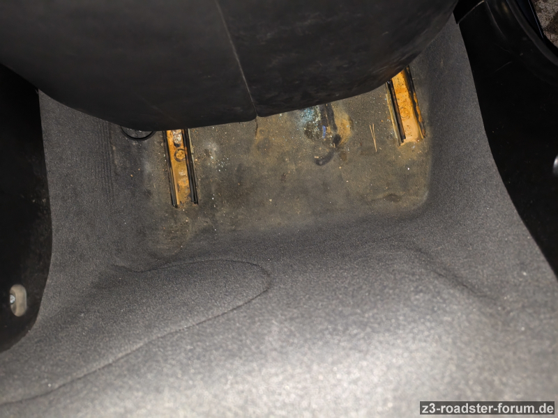

Beitragvon mikelgrey » 04.12.2023 15:16
Guten Nachmittag,
ich hätte eine Frage zu einer Z3 Trocken Methode welche ich im Internet gesehen hab.
Ich hab meinen Z3 mit undichtem Verdeck gekauft und der Beifahrersitz und Teppich Kofferraum sieht folgendermaßen aus.
Ich werde beide Sitze sowieso wegen Wackelsitzen entfernen müssen.
Bringt es was alle Flächen Kofferraum, fläche unter der Sitzschiene und "Hutablage"mit Silica Gel zu trocknen?
Mikelgrey

Beitragvon eisi » 04.12.2023 15:41
Zu Deiner Frage kann ich explizit keine Antwort geben, sorry.
Nur soviel: Oberflächlich könnte es trocknen, aber unter dem Teppich bleibt - so fern vorhanden - die Feuchtigkeit deutlich länger....
Darum mein Einwand:
Wenn das schon länger undicht war und die Schienen so verrostet aussehen, wäre mein Ansatz folgender:
Beide Sitze ausbauen, die Seitenverkleidungen am Einstieg entfernen und den Teppich hoch klappen.
Ich würde die Wette eingehen, dass es unterm Teppich noch übler aussieht, als auf den Schienen :oops:

Beitragvon hoschi » 04.12.2023 16:04
silika gel gaht auf jeden fall.
ich würde allerdings auch auf jeden fall unter den teppich schauen...nicht das da weitere überraschungen warten...
ansonsten gibt es das gel auch in reaktivier barer form, sprich im backofen trocknen, dann wieder verwenden...

Beitragvon Oliver. » 04.12.2023 16:39
ui ui ui, also ich befürchte auch das es unter dem Teppich ganz schlimm aussieht :-(. Wenn die Sitzschienen schon so aussehen muss das Wasser hoch gestanden haben. Bis das unter dem Teppich dann wirklich mal trocken wurde dann dauert das ehwig. Auch befürchte ich das es da unten permanent feut/nass war. Ich ahne (ohne es zu wissen) ganz schlimmes :-(.
Silikat trocknet auf jeden Fall wenn es nicht permanent reingeregnet hat und Zeit gehabt hat die Feuchtigkeit aufzunehmen. Aber auch hier befürchte ich das zu viel Wasser im Fussraum war/ist. Ich hab immer Silikatbeutel (10-15 Stk) im Auto liegen (vom Foto/Computerbedarf) das soll eine gewisse Luftfeuchte reduzieren, ob das was bringt kann ich nicht sagen da mein Z3 in einer trockenen Tiefgarage steht.
LG
Oliver.

Beitragvon OldsCool » 04.12.2023 16:44
Ich ahne auch mit :? Schau erstmal unter den Teppich bevor du weiter investierst...

Beitragvon Red_9 » 04.12.2023 16:56
Unterm Sitz sind einige Schalldämmmatten geklebt, welche nach 20 Jahren ziemlich porös sind und Wasser saugen. Spätestens jetzt muss das Zeug komplett raus, alles bis aufs blanke Blech abschrubben und neu isolieren. Alles andere ist nur Rostverlangsamung

Beitragvon John57 » 04.12.2023 17:02
Ich denke auch wenn die Sitze eh rauskommen gleich unter den Teppich schauen. Notfalls muss er raus um wirklich alles trocken zubekommen. Lohnt auf jeden Fall.

Beitragvon PeWe » 04.12.2023 17:06
Da die Sitzschienen sogar um einige cm höher liegen als die untersten Stellen des Unterboden, an denen sich das Wasser sammelte, befürchte ich auch Schlimmes...Das erklärt auch deine Problem mit der defekten Sitzverstellung...

Beitragvon Zettiopa » 04.12.2023 18:50
mikelgrey hat geschrieben:Guten Nachmittag,
Mikelgrey
Hallo Mikelgrey,
Wassereintritt durch die Heckscheibe. Dashalb der fehlende Gummistopfen am Unterboden,den Du ja schon entdeckt und montiert hast.
So hatte Dein Vorbesitzer das Problem gelöst !!! Super. :enraged:
