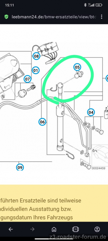

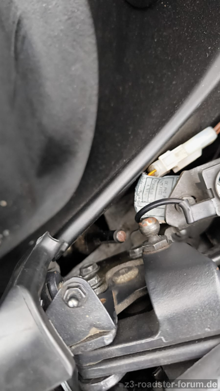

Bei mir sieht mein Hydraulikzylinder von oben abgebrochen aus.
Ersatz gibt es keinen außer aus Amerika für 300€.
Hat einer von euch eine Idee wie man das wieder hinbekommt vielleicht durch dranschweißen des oberen Teiles.(dieses besitze ich nicht)

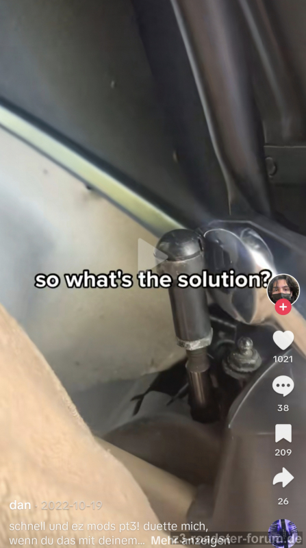

Hier hat einer es bei Tiktok durch einen Hydraulischen Dämpfer ersetzt.
https://vm.tiktok.com/ZGeebChX6/

Das geschriebene stimmt, den Hydraulikzylinder gibt es derzeit nicht einzeln.
Deiner sieht wirklich defekt aus.
Ich würde einfach den durch einen gebrauchten Hydraulikzylinder ersetzen:
Hier bekommst Du alles zusammen.
Das Hydroaggregat kannst Du dann veräußern und damit hält sich der Reparaturaufwand finanziell in überschaubaren Grenzen.

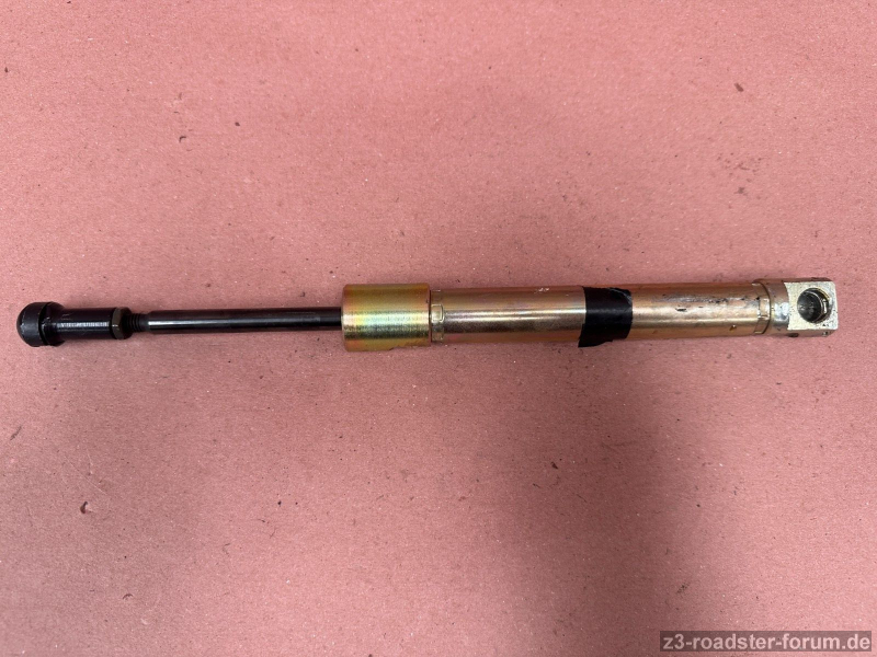

Bei einem nagelneuen Verdeck mag das noch besser funktionieren. Und natürlich sind auch z.B. dem Alter geschuldete Bewegungseinschränkungen ein valider Grund sich bei der Verdeckbetätigung unterstützen zu lassen. Ich fahre 2x manuell. Seit dem Wechsel der Verdeckdämpfer (statt Hydraulikzylinder verbaut) lässt sich die Kapuze auch easy mit 2 Fingern aus dem Kasten heben :sunny:

Wenn Du bei manuell bleibst, schmeiß den Hydraulikzylinder (und die Pumpe) raus und bau an dessen Stelle einen Gasdruckdämpfer ein. Damit fällt das Verdeck sanft in den Verdeckkasten und Du kannst es mühelos mit 2 Fingern herausholen. Ohne den Dämpfer bricht man sich aus dem Auto raus den Arm, es sei denn man ist Meister im Armdrücken.

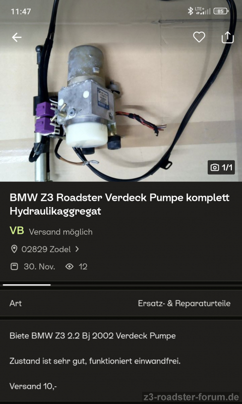

Beitragvon mikelgrey » 19.12.2023 13:05
Ich habe jetzt die Chance eine komplette Hydraulikeinheit für 150€ zu bekommen.
Ich vermute mal VFL und Facelift haben die gleiche Hydraulikeinheit?
Würdet ihr eher empfehlen nur den Hydraulikzylinder oder das ganze Teil dann zu tauschen ?
