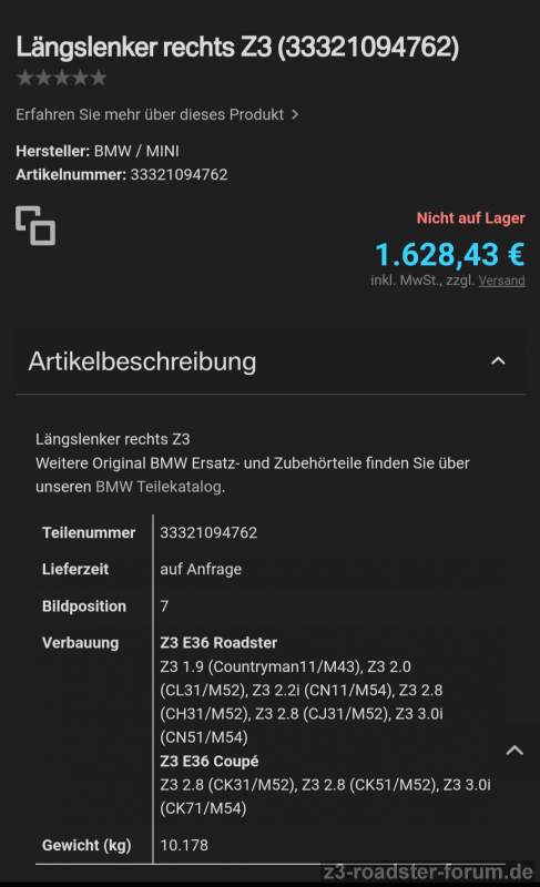

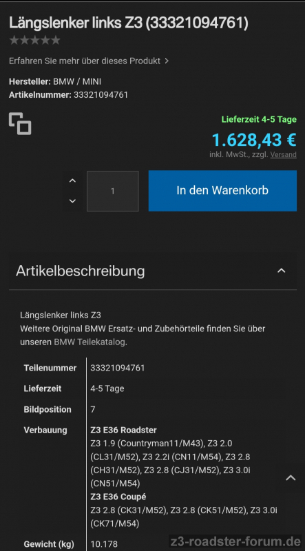

Zur Ersatzteilsituation ETK 33321094761 und 33321094762:
Da wird keiner aus dem Hause :bmw: ein Datum nennen, was eine Fertigung von Teilen betrifft.
Hörensagen hilft da nicht weiter, wenn Du jetzt ein Problem hast.

Vor einigen Jahren wurde in der Bucht ein gebrauchter für ca. 300 Euronen angeboten,heute für rund 600 Euronen.
Das für die linke Seite. Für die rechte Seite ( nicht lieferbar ) noch mehr, über 1000 Euronen. Die nächste HU kommt irgendwann. Jeder der sich einen gebrauchten Z3 kaufen will,sollte sich daher die Längslenker hinten genau ansehen !!!
Ein neuer Lenker mit Radlager und einbauen kann da mal schnell 2000 Euronen kosten und das pro Seite.

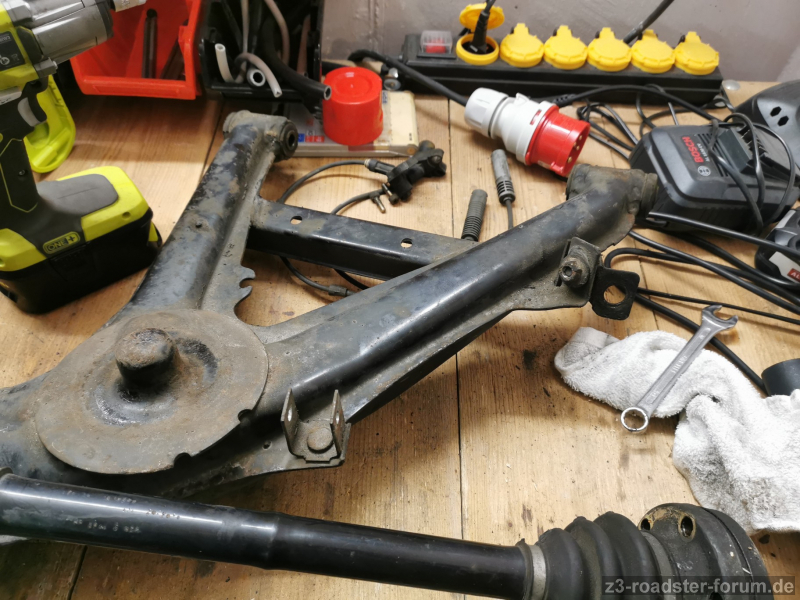

Ich hab bei beiden Zettis bereits die komplette Hinterachse überholt/restauriert. Beide jenseits der 200tkm und nicht gerade Sammlerstücke gewesen. Mehr als oberflächlicher, unspektakulärer Kantenrost war da nicht. Die Längslenker sind von unten mit einer Art Gummi beschichtet.
Um die substanziell kaputt zu kriegen gehört schon einiges dazu. Exzessiver Wintereinsatz ohne Konservierung/Pflege? Mechanische Beschädigung der Oberfläche?
Ich glaube nicht dass das ein Problem ist, welches viele Z3 ereilt. Wesentlich höher ist die Gefahr mal mit dem Heck quer den Bordstein zu küssen und sich das Ding krumm zu fahren.

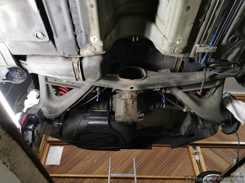

Da kann ich Dir andere Bilder zeigen: Vergammelte, durchgefaulte HA aufgrund mangelnder Reinigungsleistung (Unterbodenwäsche) und exzessiver Winternutzung.
