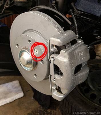

ich habe gerade die Winterreifen aufgezogen. Hinten links konnte ich die Radschrauben zunächst nicht reindrehen, obwohl die Felge richtig ausgerichtet war. Also habe ich den Reifen nochmal runter genommen und festgestellt, dass die Bremstrommel (ich denke es war die Bremstrommel) nicht richtig zu den Gewindelöchern zentriert war. Ich konnte die Trommel aber mit beiden Händen in die richtige Position drehen und dann das Rad aufsetzen und festschrauben. Meine Frage: ist das normal, dass man dieses Teil bewegen kann? In den 25 Jahren, die ich nun schon zweimal jährlich die Reifen selbst wechsle, ist das noch nie passiert.

Du meinst vermutlich die Bremsscheibe; diese wird normalerweise durch eine kleine Innensechskant-Schraube in Position gehalten, im Bild rot markiert. Wenn diese bei dir fehlt, dann hast du den Fehler gefunden :)

Ja, eigentlich ist die Bremsscheibe mit der kleinen Schraube fixiert. Das ist aber ausschließlich eine Montagehilfe. Gibt auch Fahrzeuge die haben das gar nicht. Sobald das Rad drauf und mit den Radschrauben fest ist, ist auch die Bremsscheibe fixiert.
