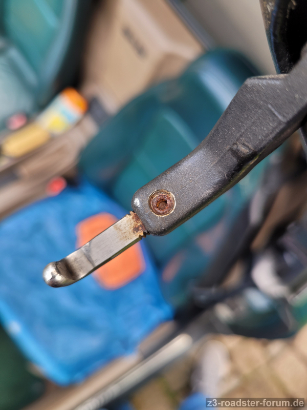

Leider habe ich nach wie vor ein Problem mit meinem Z3, genauer gesagt mit einem undichten Verdeck. Zwischen der A-Säule und dem Verdeck klafft eine etwa 1 cm große Lücke, durch die das Wasser in Strömen ins Auto gelangt.
Ich habe bereits gelesen, dass man die Madenschraube am Verschlusshaken justieren muss. Allerdings ist diese Schraube komplett verrostet, wie auf dem beigefügten Foto zu sehen ist. Hat jemand von euch eine Idee, was man in dieser Situation tun kann? Oder hat jemand bereits Erfahrungen damit, die Schraube aufzubohren?

Es gibt Rostlöserspray mit Kälteschock, das Zeug ist super.
Ob es bei einer so kleinen Schraube damit klappt, kann ich Dir nicht sagen.
Aber:
Wenn Du den Haken mit Heißluftfön erhitzt, dann das Spray auf die Schraube gibst, könnte ich mir einen Erfolg durchaus vorstellen.
