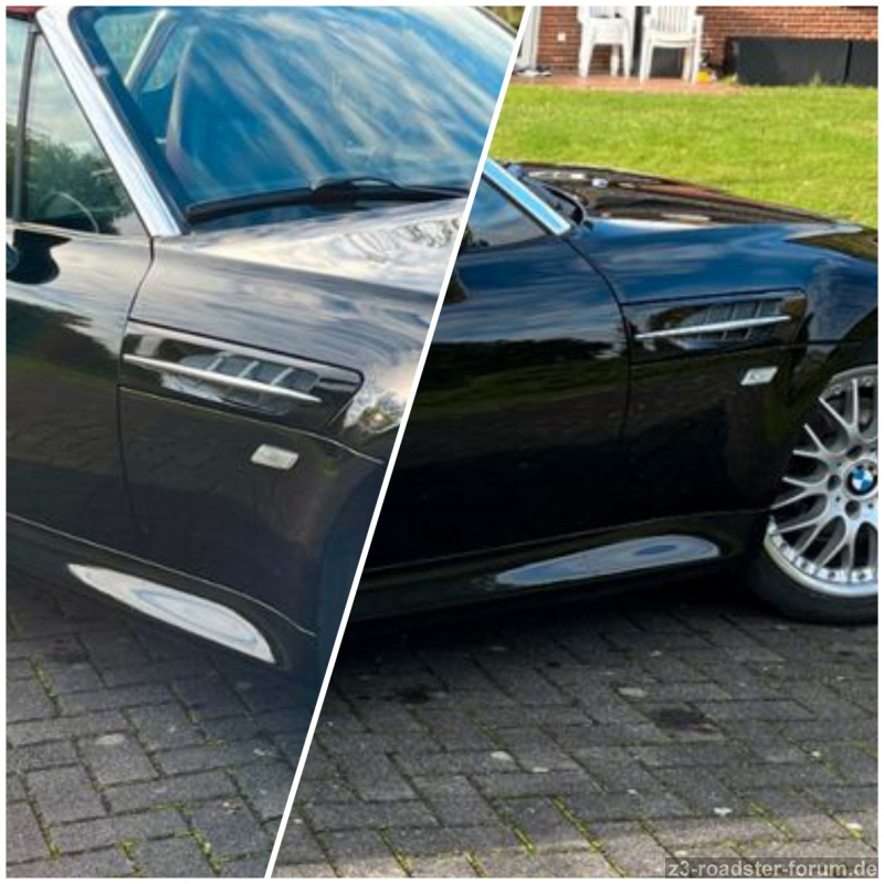

Ich hätte eine paar etwas seltsam klingende Frage.
Es gibt die Z3 "M Kiemen" nicht ohne das Logo richtig ?
Die einzigen Arten sind die
Standard - Kiemen
BMW Aero - Kiemen
///M - Kiemen
Hamann - Kiemen richtig ?
Was ich hier beim Nutzer @BjörnZ3 und @Uwe HB sehe kann man nicht kaufen ?
BMW Z3 2.2i Individual Imola
Tausche M-Kiemen in Titan-Silber mit Wertausgleich
Ich müsste mir also M Kiemen kaufen und spachteln und dann lackieren lassen richtig ?
Sind beim M Coupe die Nieren ohne das Emblem?
Hintergrund ist ich mag es keine M Logos zu kleben wenn man keinen richtigen "M" fährt.

Re: Welches Klebeband zum Ankleben von BMW Emblem?
Beitragvon Klesi » 14.01.2024 17:16
@mikelgrey
Ja, genau! Du musst bei den M-Kiemen die Aussparung für das M-Emblem zuspachteln und dann lackieren lassen.
Habe ich bei meinem Zetti aus dem n gleichen Grund wie du gemacht :thumpsup:
