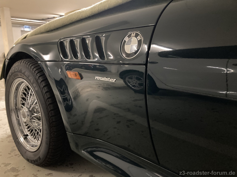

Mit dem Band hab ich meine Roadster Schriftzüge unter den Kiemen am Z3 dran gepappt und den kleinen Spoiler (Abrisskante) am 320i xDrive dran gemacht, hält bombenfest. Wird meines Wissens auch von BMW ab Werk verwendet (ist aber nur Halbwissen da aus dem Netz, müsste am Montag mal in die Produktion vom Z4 und Supra gehen und fragen)...
LG
Oliver.
PS: ...muss aber unbedingt bei über 15°C verwendet werden, mein erster Versuch war im Winter bei 6°C, hat nicht richtig gehalten, im Sommer die Autos in die Sonne gestellt (30°C) dann hält es perfekt....
Oliver.

Für den Themenstarter noch eine Info: Fass die Klebefläche ja nicht an und drück beim Ankleben fest für 15 Sekunden an aber verbieg Dir nicht das Blech ;-)
