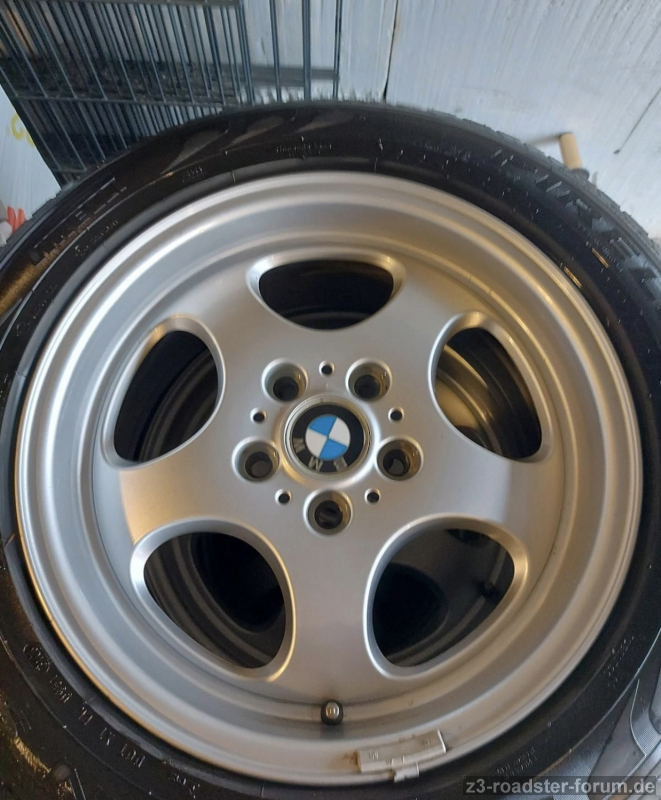

Servus Leute,
Ich wollte fragen ob mir jemand sagen kann ob folgende Felgen auf einen Z3 passen :

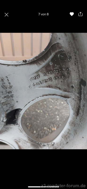

BMW Styling 109. 8Jx17EH2 ET46 5x120
Hab die zu einem sehr guten Preis bekommen wenn die nicht passen ist das nicht tragisch. Kann dir mir aber echt sehr gut am Z3 vorstellen. Bin leider kein Fachmann was Technik angeht und noch Neuling hier.

Da es keine allgemein anerkannte Definition von "passen" (mechanisch, mit/ohne Karosseriearbeiten, mit/ohne BE,...) gibt, ist die Frage schwierig zu beantworten.
Es handelt sich um Felgen vom BMW X3. Die Breite, ET und Lochkreis passen auch zum Z3. Reifen wären entsprechend 225/45 17.
Für eine erforderliche Sondereintragung benötigst du einen willigen Prüfer der das darf und ein Traglastgutachten von BMW, das du dort nicht mehr bekommst und daher irgendwo im Internet suchen musst.

Neben den Beitrag von Steffen gilt auch folgendes:
Problematisch ist zudem, dass beim Z3 Radschrauben mit 12mm, beim X3 mit 14mm verwendet werden. Die Auflagefläche des E36-Radschraubenkegels ist somit etwas kleiner, als die vom E83 - da das Schraubenloch um 2mm größer ist.
Damit wird es schwieriger sein, ohne den Sachverständigen vergreifen zu wollen.
Darüber hinaus gilt zudem, dass das Alurad "sauschwer" ist.
Tipp: Suche nach Styling 68, das sind für Mischbereifung geeignete Felgen, vorne 7,5J17 und hinten 8,5J17, hinten 20mm Distanzscheiben dazu. Traglastgutachten kann ich Dir zusenden.
Diese Felgen sind aktuell ab 290,-€/Satz im Netz.

Also heißt das, es macht keinen Sinn mit den Felgen ?
Danke euch für eure Antworten. Die Styling 68 Felge ist optisch leider nicht so mein Fall.
Hab im Internet Bilder gesehen von E36 Modellen mit den Styling 109ern dran aber ob das alles eingetragen ist und so weiter weiß ich nicht.

Die Eintragungen beim E36 können durchaus real sein.
Wenn das vor Jahren gemacht wurde, war das sehr einfach: Vergleichseintragung eines anderen E36 nehmen, fertig.
So geht das heute leider nicht mehr.
Einzelabnahme, Traglastgutachten, u.U. dazu Fahrversuche, etc. - und das kostet richtig Geld.
Schau mal hier Styling 109:
VA 7J17 mit 215er Reifen; beim Z3 in 45er Querschnitt
HA 8J17 mit 235er Reifen; beim Z3 in 40er Querschnitt
Auf der 7 Zoll breiten Felge wird normalerweise kein 225er und auf der 8 Zoll Felge kein 245er eingetragen; dazu sind die Felgen eigentlich zu schmal.
Nun rechne mal:
Einzelabnahme Felge, dazu Sondergröße Reifen - das ist nicht günstig.
So billig kann eigentlich kein Felgensatz sein.
Nun kommt hinzu, dass Dein 2.0i hinten breite Backen hat und diese Felge hinten quasi viel zu weit innen steht.
Also auch noch Distanzscheiben eintragen lassen....
Das wär sogar mir zu aufwendig.
Ich bin der Ansicht, dass es optisch ähnliche, jedoch passende Felgen für den Z3 gibt.

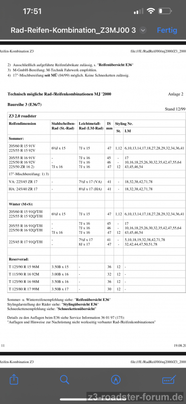

Entweder mal den original Felgenkatalog durchblättern (und schauen wo der Z3 mit aufgeführt ist) oder im Zubehör schauen. Dieses Design gibt's in dieser oder ganz ähnlicher Form bestimmt mehrfach...
