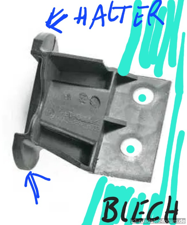

ich arbeite gerade die diversen Baustellen an dem Z ab.
Dabei ist -natürlich - auch der eine oder andere Pfusch der letzten Jahre wieder zu korrigieren.
Nun habe ich festgestellt, dass der hintere Stoßfänger an den äußeren Befestigungen nicht fest ist, bzw. diese fehlen.
Erstmal mit Schrauben provisorisch befestigt, brauche ich die originalen Befestigungen.
Nur kann ich die auf den ET-Zeichnungen nicht finden.
Was also hält das Teil da und wie sieht es aus?
Danke vorab und Grüße...

An der hinteren Karosserie ist die Stoßstange wie folgt befestigt:
Am Blechkleid ist ein Kunststoff-Halter, Nr. 6, siehe Bild
Auf diesen wird die Stoßstange aufgeschoben.
Zuletzt geändert von eisi am 21.08.2023 12:10, insgesamt 1-mal geändert.

Beitragvon bubilein » 21.08.2023 12:08
Die sind dran. Ich meinte an der Außenhaut, direkt hinter dem Radlauf.
Da ist nochmal ein Clip/Spreizniet o.ä.

Ich meine:
Eine Schraube von unten hält die Radhausschale.
Video dazu
