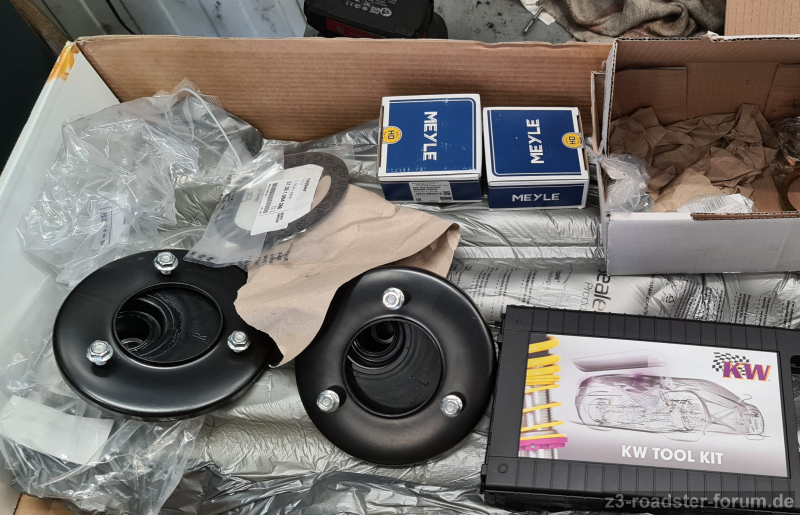

Auf dem Bild von meinem KW V3 sieht man links die M-Domlager mit dieser Platte.
