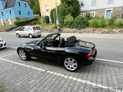

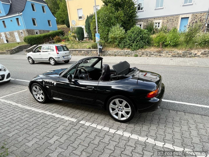

Die Rad/Reifenkombination ist technisch und optisch nicht optimal. Der Vorbesitzer hat da Felgen in 17 Zoll (denke vom 3er E36 oder E46?) montiert. :roll: Die Reifen sind 225/45/R17 94W als Ganzjahresreifen. Der Prüfer beim TÜV hat an der Innenseite bei Lenkradvolleinschlag festgestellt, dass die Reifen schleifen. Innen war auch Gummiabrieb zu sehen. Anbei findet ihr ein Foto dieser Kombination... :shock:

Mega. Damit konnte ich die derzeit montierten einfach als "Styling 44" Sternspeiche indentifizieren. Da stehen nur 3er E36 und E46, kein Z3. ET ist 47. https://www.auto-treff.com/wcf/index.ph ... tyling-44/

Da hast saubere E46-Felgen drauf. Die 8" Breite würde schon gehen, aber da müssten Spurplatten drunter, weil die Einpresstiefe zu hoch ist.
