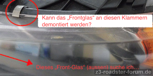

Ich habe ein Bild mitgeliefert, an dem ich das Frontglas zeige (Pfeil). Das Bild ist aber nicht von meinem Scheinwerfer... Desweiteren sehe ich diese Klammern... Kann man damit das Frontglas vom Gehäuse trennen? Wenn ja, bräuchte ich ja nur diese Gläser... und könnte Scheinwerfer besorgen, die gern auch abgebrochene Steckverbinder etc. haben können...

1. Die Front"gläser" sind immer Kunststoff. Helfen kann - muss aber nicht - Polieren mit Polierpaste. Die Frage, ob das StVO-konform ist/problematisch ist, ist hier und an anderer Stelle hinreichend beantwortet worden.
2. Die Clips müssen ab - siehe schon der Link von Steffen. Damit ist es aber nicht getan. Die SW müssen "gebacken" werden - dann lässt sich das Front"glas" abnehmen.

Sorry, hab mich nicht eindeutig ausgedrückt. Ich bezog mich auf die Streuscheiben innen. Die sind beim VFL aus Glas, beim FL aus Kunststoff. Das Front"glas" (Frontscheibe klingt so nach Windschutzscheibe :lol: ) ist immer aus Kunststoff und lässt sich durch lösen der Klammern und "backen" im Ofen entfernen. Es ist mit einer schwarzen Masse verklebt (Butyl?), die erst erhitzt gefügig wird. Zieht dann lecker Fäden beim auseinanderziehen. Gut darauf achten dass nichts auf den Reflektor kommt.
Ansonsten sind deine Gedanken richtig.

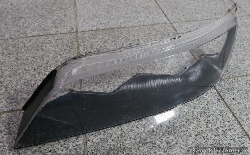

Mir wurde ein Frontglas eines FL angeboten. Ich könnte also dieses Teil auf mein SW-Gehäuse meines VFL kleben... oder habe ich da was falsch verstanden? Das könnte mir zumindest die linke Seite retten...

Auch heißt es, dass alle Frontgläser egal ob VFL oder FL untereinander getauscht werden könnten. Backen vorausgesetzt...
Andi
Korrekt!
