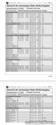

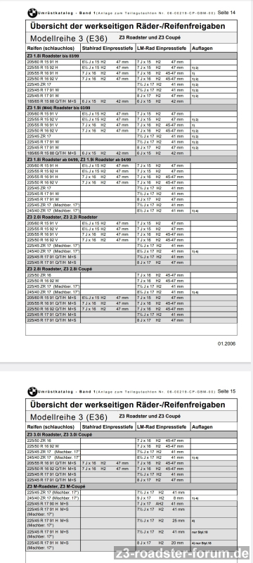

Beitragvon Zdrei » 15.07.2023 11:44
Hallo Eisi und Steffen,
vielen Dank für eure Antworten.
Ich hatte mir schon gedacht das es schwierig wird mit der ABE.
In den werkseitigen Räder-/Reifenfreigaben 6.2000 (hier im Forum gefunden) steht aber
die Größe 8x17 ET47 beim Z3 extra aufgeführt?
Muss ich die Felgen trotzdem eintragen lassen?
Peter

Re: Spurplatten für 8x17 ET47 Styling 42 Felgen, ABE?
Beitragvon eisi » 15.07.2023 12:25
Aus der Ferne gebe ich keine verbindliche Auskunft, nur die maßgeblichen Daten/Fakten weiter.
Tipp: Wende Dich mit den gesammelten Informationen samt Unterlagen an die örtliche Prüfstelle und dann bist Du auf dem für Dich aktuell gültigen Stand.
Beitragvon OldsCool » 15.07.2023 13:08
Hab leider für keinen meiner Facelifts eine CoC. Da stünde es drin. In der besagten Freigabe stehen auch jede Menge Auflagen mit dabei. Unter anderem die Pflicht zur Abnahme, wenn es nicht ab Werk drauf war und dementsprechend in den Papieren steht. Das mit den Papieren ist aber heute nicht mehr so.
Daher: CoC bemühen oder siehe eisi. Alles andere ist Glaskugel lesen :D
Beitragvon eisi » 15.07.2023 13:20
Event hilt auch dieses Blatt: Datenblatt von BMW
Das ist der entscheidende Auszug
Beitragvon eisi » 20.07.2023 10:16
Bitte in meinem Beitrag #7 nochmal den Dateianhang genau lesen :idea:
Dort steht bei den QP´s in der letzten Zeile die 8J17H2 ET47 als Serienfelge für 225/45R17 M&S-Bereifung.
Bei allen anderen Motorisierungen (M und Roadster) übrigends auch :wink:
