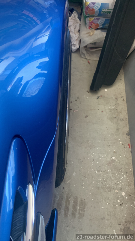

Ja .. bin Verliebt in meine blauen bbs Schuhe und suche wirklich nach einer moderaten Lösung, optimal das ich das kw und die Felgen so kombinieren kann .. das nix leidet ! Eisi hat mir heute nette Weise auch schon den Tipp mit den domlagern gegeben .. mein Mechaniker hat mir von abgeraten .. aber die Idee ist trotzdem gut .. könnte die Lager ja wenn die Felgen abgenommen und eingetragen wurden wieder regulär einbauen .. steht aber halt schon wuchtig raus an der va .. habe noch mal gemessen .. wird ein cm sein .. !( Foto )
Mit 10 distanzen hat das felgenhorn am federbein angeeckt .. habe dann direkt auf 15 mm gesetzt .. da ist Freilauf gegeben .. vielleicht gegen auch 12 mm .. Spielerei .. aber das mit der Schraube werde ich probieren ..
