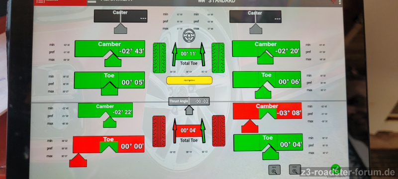

Beitragvon pat.zet » 11.07.2023 16:10
Was heisst denn schlechte werte ?
das Problem ist auch bei Strongflex das man ganz schlecht an die Verstellung drann Kommt ( Platz ) , die Strongflex haben kronnen muttern mit Hakenschlüssel verstellung
Und man muss logischer weise die Schwingen verschraubung lösen um sie neu zu Verstellen.....

Beitragvon pat.zet » 21.07.2023 17:06
Poste doch mal dein Vermessungsprotokoll .......

Beitragvon mikexxl » 21.07.2023 18:13
Moin,
pat.zet hat geschrieben:Poste doch mal dein Vermessungsprotokoll .......
Siehe Bild.
