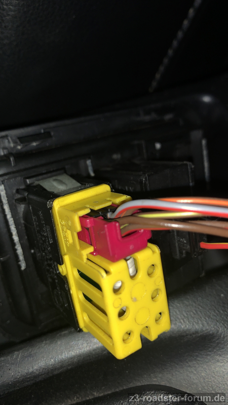

Moin,
mal geht das Verdeck mal nicht.
Ich hab den Schalter für die Verdeckbetätigung getauscht, aber das war es nicht.
Jetzt die Vermutung , das der Stecker der in den Schalter geht, einen Wackelkontakt hat.
Mal dran gewackelt, dann funktioniert es auf einmal, aber wenn ich den Wagen ein-zwei Tage stehen lasse
geht wieder nichts.
Wenn ich das Ventil für manuell öffnen wieder zudrehe, funktioniert es dann auch wieder kurz elektrisch. :roll:
Wo bekomme ich denn diesen Stecker, oder ist der komplett mit Kabel?
danke, Gruß Thomas
