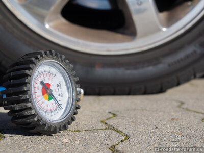

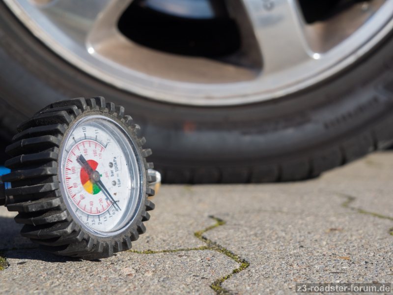

Beitragvon OldsCool » 03.07.2023 19:22
In der Facebookgruppe gibt es gerade eine sehr interessante Diskussion zum Thema Reifenluftdruck (wer auch dort ist, bitte nicht spoilern :mrgreen: )
Die alles entscheidende Frage lautet:
Muss der richtige Reifendruck zwingend unter Belastung am Fahrzeug eingestellt werden, oder kann das auch unbelastet z.B. vor der Montage (oder auf der Hebebühne) erfolgen?
Oder anders: Ändert sich der Luftdruck (von selbst!) bei Belastung durch das Fahrzeuggewicht?
Es ist NICHT die Frage ob man den Luftdruck je nach Beladung anpassen muss/sollte. Das ist klar...
Ich bin auf Eure Meinungen, aber auch fundiertes Wissen gespannt :D
Gruß Steffen
