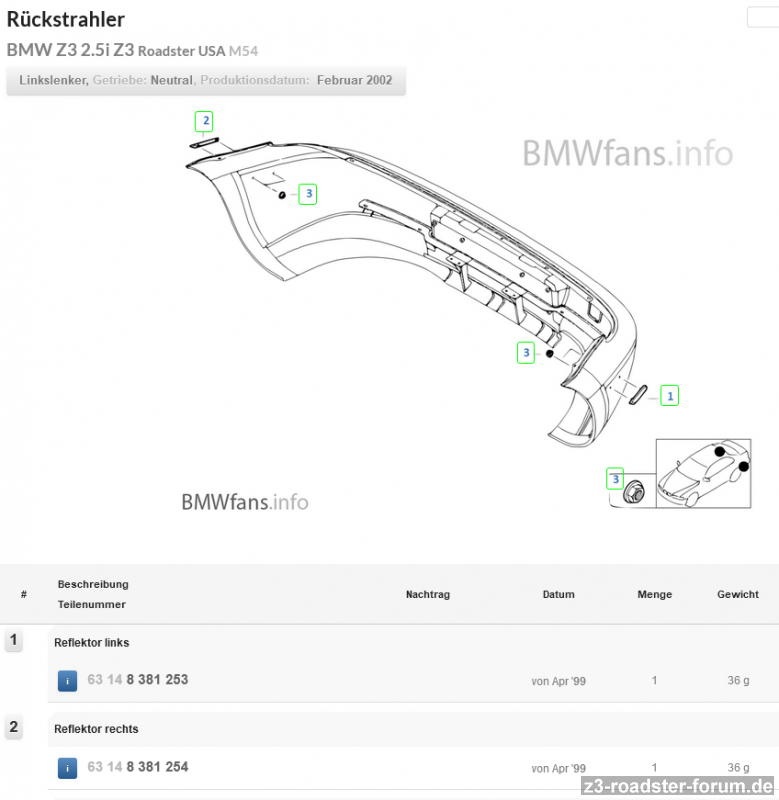

Die Reflektoren gab es nur beim Facelift-Modell.
Die Stoßstangen waren lediglich gelocht, die Reflektoren daran von innen verschraubt.
Da es nur Reflektoren sind, sehe ich kein Problem, diese auch in D zu fahren. Begrenzungsleuchten müssen bei uns ja orange sein.
