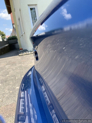

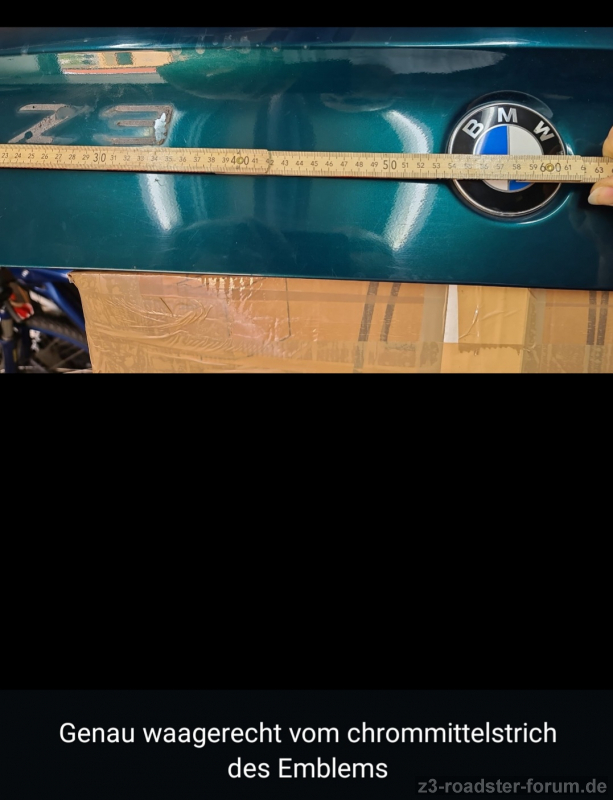

Hallo zusammen,
komme gerade vom Lackierer, der nach der Lackierung die Schrift "Z3" und "2.0" aufgeklebt hat. Beim "Z3" ist es nur leider so, dass die Buchstaben in ihrer korrekten Lage bereits im geschwungenen Bereich der Heckklappe sind und die Schrift daher nicht komplett aufliegt. Bei der Lage müsste die Schrift eigentlich auch ein wenig gebogen sein ... . Jetzt ist da eine kleine Lücke im mitteleren Bereich der Schrift. Wie das vorher aussah, weiß ich leider nicht mehr. Die eigenen Bilder von vorher und auch die, die im Netz zu finden sind zeigen jedoch, dass die Lage eigentlich genau passt ... . Kenn jemand dieses Problem?
Grüße,
Christian

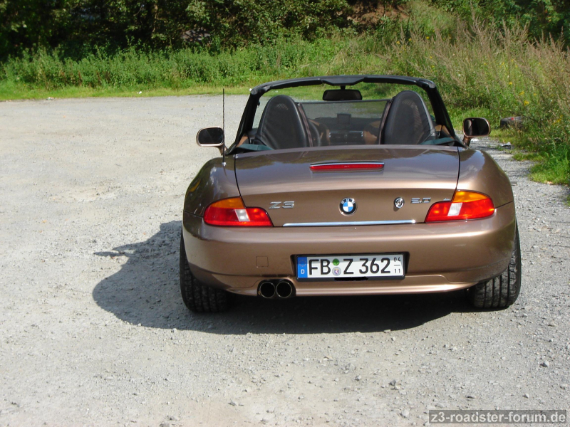

Beitragvon Oliver » 07.06.2023 10:45

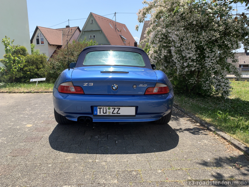

Hallo Christian,
also bei meinem Zti liegen die kompl. auf.
Oliver
Beiträge: 362
Themen: 6
Bilder: 11
Registriert: 31.08.2005 13:15
Wohnort: Karben
Z3 roadster 2.0 (1999)
Re: Embleme Z3 und 2.0 Heckklappe
Beitragvon Oliver » 07.06.2023 10:49
hier noch ein Bild
Oliver
Beitragvon radioactiveman » 07.06.2023 10:54
Hallo Oliver,
danke für das Bild und die Antwort. Es scheint, als wäre das minimal tiefer als bei mir. Vermutlich so, dass es oben mit dem beginnenden Schwung oben abschließt. Ich mach nachher auch nochmal ein Foto.

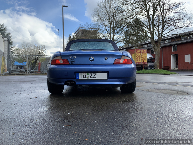

Beitragvon radioactiveman » 07.06.2023 11:49
Bilder
vorher
radioactiveman
Beiträge: 643
Themen: 13
Bilder: 43
Registriert: 09.04.2023 08:30
Wohnort: Tübingen
Z3 roadster 2.0 (12/1999)

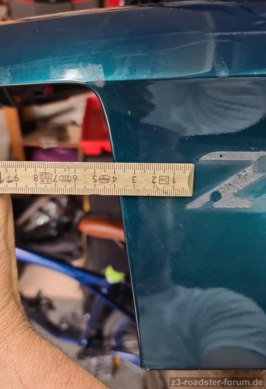

Beitragvon eisi » 07.06.2023 12:22
Event hilt das unten weiter

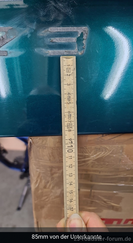

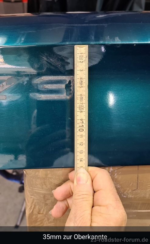

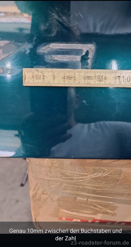

Beitragvon eisi » 07.06.2023 12:41
Die Maße wurden von einem VFL-Deckel genommen.
Die Ausrichtung jedoch sollte bis auf die vom linken Rand gemessene Angabe passen.
Beiträge: 10891

Beitragvon Mach2.8 » 07.06.2023 13:38
Im Vergleich zum Foto von Oliver, sind die Embleme zu hoch angebracht worden.
Laut Foto ist die Oberkante Türöffner und BMW Emblem gleich dem Z3/2,0
