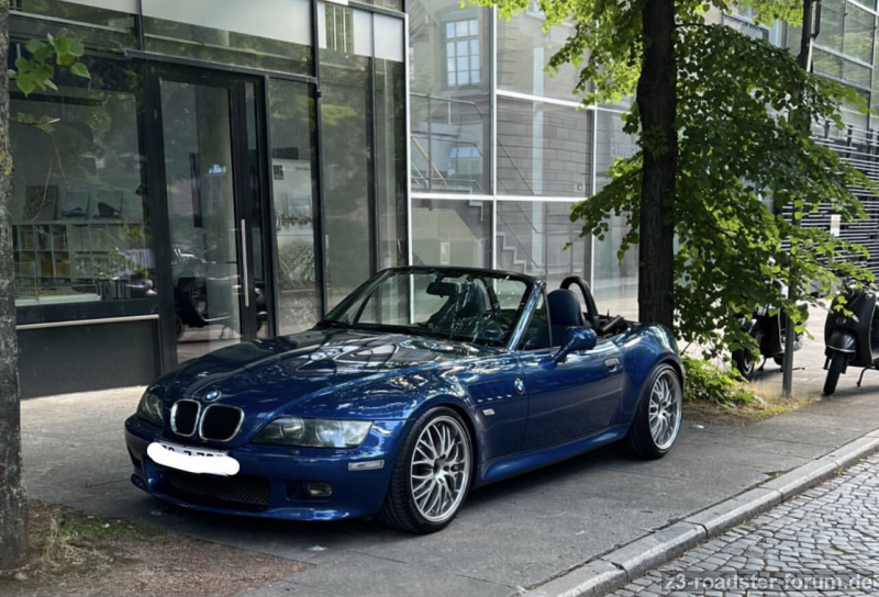

Hallo liebe Community,
Ich habe meinen Wagen letztes Jahr gekauft, dieser war bereits tiefergelegt und hatte 164k km drauf (heute 168k km)
Nun muss ich die hinteren Stoßdämpfer wechseln und werde im zugedessen die Federn etc gleich mitwechseln, da ich nicht weiß wie alt diese sind.
Ich hätte gerne die selben Federn wieder, weiß aber nicht genau was für welche das sind bzw. ich kann diese im Netz nicht finden.
Die Federn sind von H&R, vorne rot und hinten weiß. Hier habe ich noch ein Gutachten, mehr weiß ich leider nicht.
https://media.schmiedmann.com/media/454354/T%C3%9CV-29754.pdf
Kann mir jemand alternative Federn empfehlen? Welche Stoßdämpfer verbaut sind weiß ich leider auch nicht, diese werden aber durch Bilstein B8 ersetzt.
LG Jack

Beitragvon sone21 » 02.06.2023 12:07
das ist das einzige Foto, das ich momentan habe.
