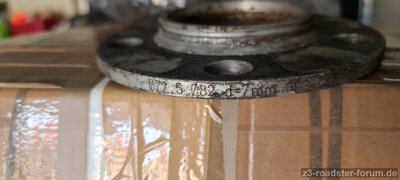

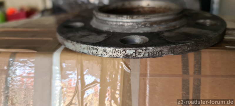

Ja, es gibt diese Distanzscheibenmaße - von Schnitzer!
Und die Zentrierringe wurden von Ronal gefertigt
