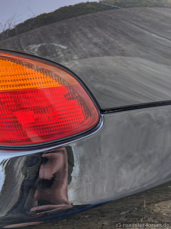

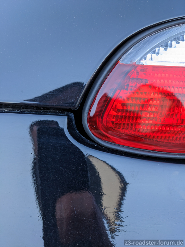

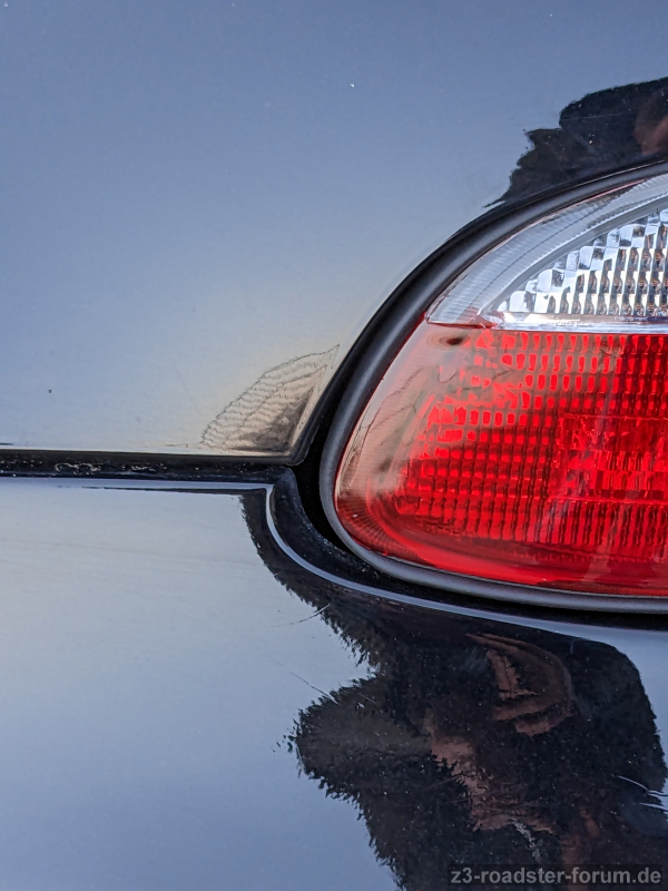

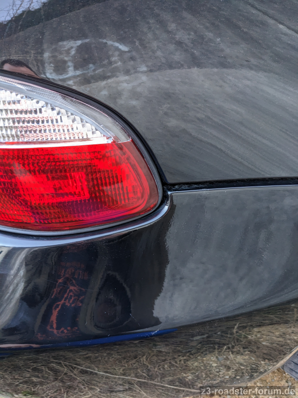

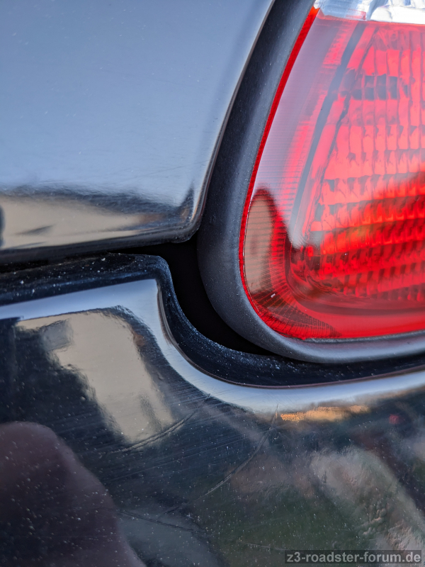

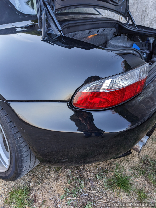

Beitragvon ZZZ-Top » 09.04.2023 21:01
Nachdem ihr mir die Sicherheit gegeben habt, dass es keinen Unterschied in dem Modellen gibt, habe ich es nochmal mit ein wenig ruckeln und sanfter Gewalt versucht. So passen sie deutlich besser als vorher, aber trotzdem weit weg von gut. Was man halt von China (Taiwan) Zubehör erwarten kann.
Die Heckschürze sitzt auch nicht sonderlich gut, aber einen Schluss zu den Seitenteilen sollte es schon geben, sonst machen die Dichtungen auch keinen Sinn.
Ich werde es wohl erstmal so lassen, mir die originalen aber auf jeden Fall in die Ecke legen.

Beitragvon roadzzzter » 10.04.2023 12:32
Interessanter Fall... :wink:
Spaltmaße am Z3 sind so eine Sache - gerade am VFL. :enraged:
Wenn ich mir die Bilder so ansehe, könnte man meinen, dass die Stoßstange schlicht zur weit vorne sitzt auf der Fahrerseite.
Ich würde einmal versuchen diese etwas anders zu platzieren (nach hinten ziehen) , ggf ergiebt sich dann eine bessere Passform.
Unterschiedliche Rückleuchten beim VFL gab es definitiv (bezogen auf die reinen Abmessungen) nicht.
Bei der Front verhält es sich mit den Positionen der Scheinwerfer sehr ähnlich. Hier kann man auch fröhlich mehrere Stunden einstellen - verschieben und messen bis man ein einigermaßen gutes Spaltmaß überall hinbekommt.
