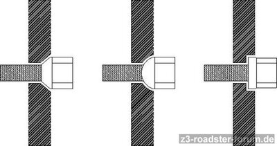

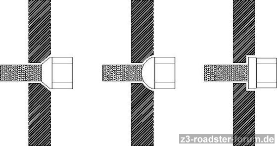

Hallo Andy,
die Länge ist auch nur ein Kriterium. Die 28er Könnten auch als nicht passend eingestuft sein wegen dem Sitz.
Es gibt drei verschiedene Radsitz Varianten:
kegelförmige Radbolzen.
runde Radbolzen.
platte Radbolzen.
Gruß Rolf

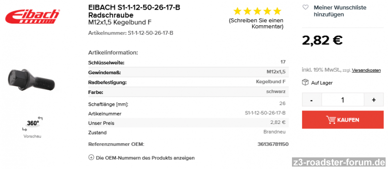

Original sind M12x1,5 Kegelbund mit 26mm Länge (Gewinde) und Schlüsselweite 17
Gruß Steffen

Beitragvon Wolfwalk » 07.04.2023 11:35
Teilenummer: 36 13 6 781 150
Beispiel Autodoc:
Screenshot 2023-04-07 at 12-34-35 36 13 6 781 150 FEBI BILSTEIN SCC Fahrzeugtechnik Radbolzen Radschraube günstig ▷ AUTODOC Online Shop.png

Beitragvon OldsCool » 07.04.2023 13:50
Diese habe ich letztes Jahr in verschiedenen Längen (für verschiedene Distanzscheiben) geordert. 26mm ist für Serienfelgen wie gesagt die richtige Länge. Festigkeitsklasse 10.9 schadet nicht, auch wenn Leebmann sogar 8.8er verkauft.
Gruß Steffen
