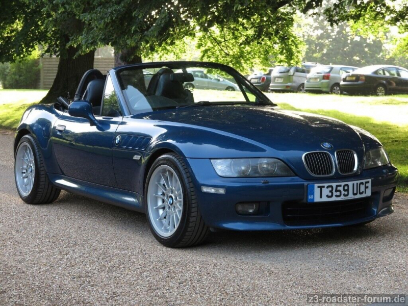

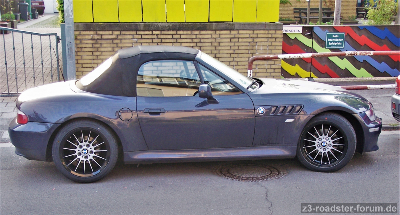

ich habe folgenden britischen Z3 auf meiner Internetsuche nach Styling 32 Felgen gefunden (siehe Anhang unten).
Genau diese Kombination schwebt mir für mein Fahrzeug auch vor. :sunny:
Allerdings gab es nirgendwo mehr Angaben zu den Felgen-/Reifendimensionen :|
Meine Vermutung:
VA: 8x18 ET 47, 225/40
HA: 8,5x18 ET 50, 245/40
Diese Kombination passt mit Spurplatten (allerdings Bereifung HA 255/40) und wurde bereits hier https://www.z3-roadster-forum.de/forum/viewtopic.php?f=19&t=38765&p=336221&hilit=styling+32#p336221 diskutiert.
Seht ihr das auch so oder handelt es sich ggf. um eine andere Kombination?

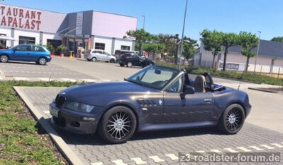

Also ich glaobe nicht das das 18 " sind , eher e39 Felgen weil das bett va relativ breit ist ,
zudem Fährt man bei 18 ", HA -> 245 / 35 0oder 255 / 35 , Va 225 / 40
Das bild sind 17 " , VA 8x 17 Et 47 + 12 mm mit 225 / 54 -17 , HA 9x 17 et 26 mit 245 / 40 -17

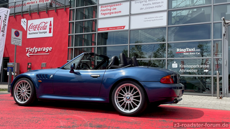

Hi,

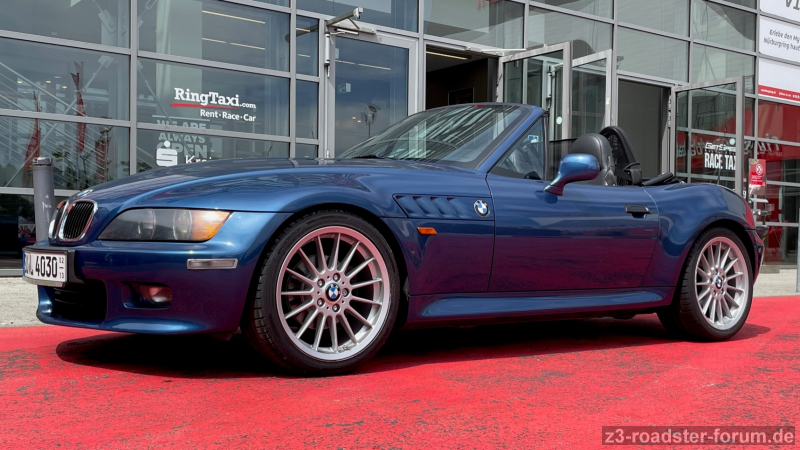

schau dir mal die Fotos an. Ich fahre die Styling 32 in 18 Zoll
vorne 8x18 ET47 mit 225/40 und hinten 8,5 18 ET50 mit 255/35 auf Hankook Ventus S1 Evo 3. Hier gibt es von Hankook auf der Homepage ein Freigabe für den Z3. Die kann man sich dort selber erstellen. Brauchst nur deinen KFZ Schein. Traglastgutachten habe ich ein 2015 aus dem Netz bekommen. Der Tüv hat das alles so akzeptiert und hatte, da es sich ja auch um Original BMW Felgen handelt keine Bedenken. Auf der Hinterachse habe ich 10mm Platten pro Seite. 20 gehen aber sicher auch.
Wie ich finde eine gelungene Kombi - Aber über Geschmack lässt sich ja bekanntlich streiten. :lol:

Der Zetti auf dem Foto aus GB hat E38/39 17" Felgen mit ET22/24/26.
Vorne ohne extreme Kotfluegelverbreiterung nicht ein tragbar, hinten sind die möglich.
In Kombination mit vorne 7,5/8x17 ca ET 30-34
Mach2.8

Bin mir ziemlich sicher, dass das auf dem Foto die e39 felge in 8x17 et20 ist, augenscheinlich ist das tiefbett VA und HA gleich, würde bedeuten, dass die gleiche Felge an VA und HA verbaut ist.
HA ist vom Platz her selbst mit 245er Reifen machbar, VA geht eigentlich nur mit mehr Sturz und Nacharbeiten am Radhaus + Kotflügel. Zudem ist die ET strenggenommen außerhalb des zulässigen Bereichs seitens BMW.
Zu den 18 zöllern vom e46: mir persönlich gefallen die auch ohne tiefbett ganz gut. Es gibt aber auch noch die 9x18 et32 vom e60 mit konkaven Speichen. Ob man die unterbringt kann ich nicht sagen. Thema impact test kommt aber auch hierbei wieder auf.

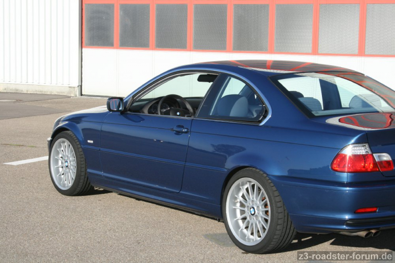

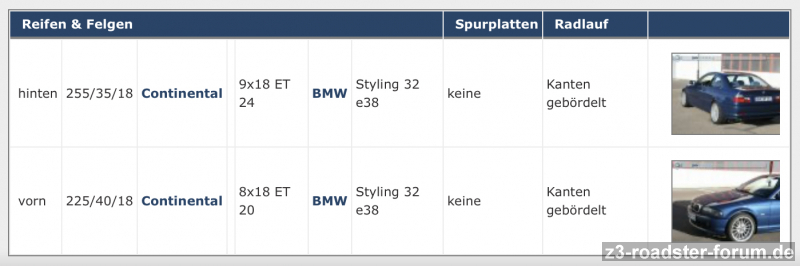

Beitragvon Banquo » 30.03.2023 21:26
Es sieht wirklich (fast) so aus, als wäre das die gleiche Felge auf der VA wie auf der HA ( :arrow: GB Zetti). Allerdings meine ich, dass das Tiefbett vorne etwas schmaler ist :? .

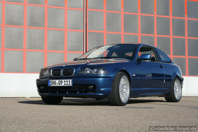

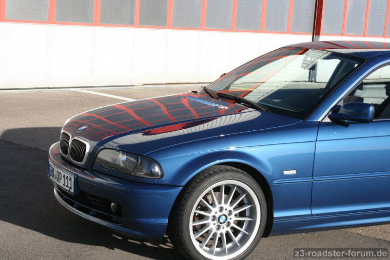

Anbei noch ein paar weitere Bilder als Referenz. Dort sind 18 Zoll Styling 32 auf einem E46 montiert. Hier wissen wir allerdings die Dimensionen (siehe Bild Nr. 4). Die Felge auf der VA hat ET 20, weshalb es beim Zetti wohl nicht passt. Auch auf dem 3er sieht's grenzwertig aus. Aber die Optik könnte kaum besser sein (zumindest was meinen Geschmack angeht) :mrgreen:
Sofern die 17 Zoll E39 Styling 32 mit ET20 auf der HA passen, könnte man sich nicht zwei 17" Styling 32 mit passender ET für die Vorderachse "raussuchen"? Die Felge war ja auf sehr vielen BMW drauf und ist auch noch verhältnismäßig gut verfügbar. Es muss auch nicht gleich viel Tiefbett auf VA und HA sein, aber ein wenig tief wäre schon gut vorne :wink:
EDIT: Hier eine Übersicht über die Styling 32 Varianten und wo die sich überall wiederfanden: http://www.bmwalufelgenkatalog.de/Katalog/?p=1&o=swag_default_sort&n=24&f=126

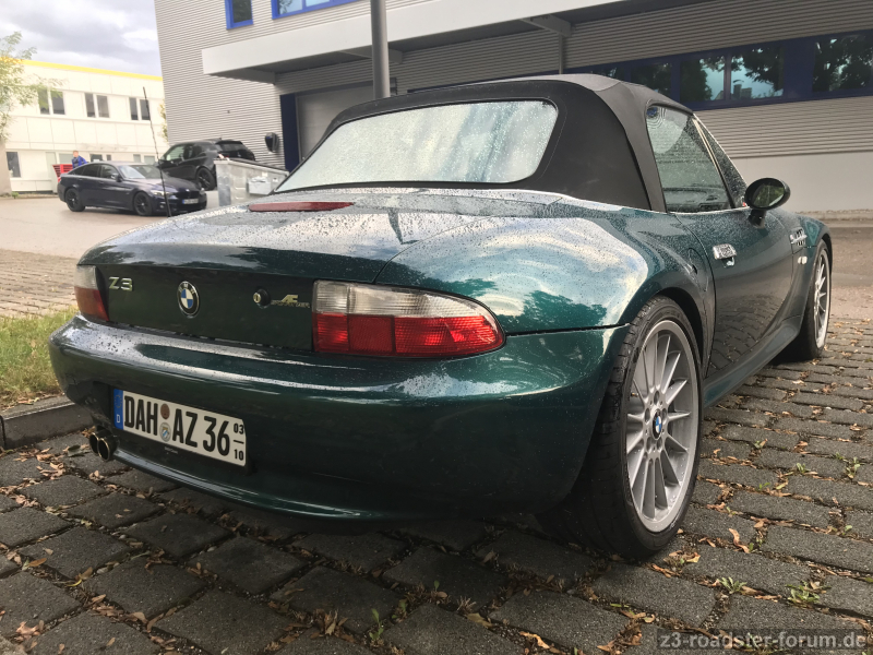

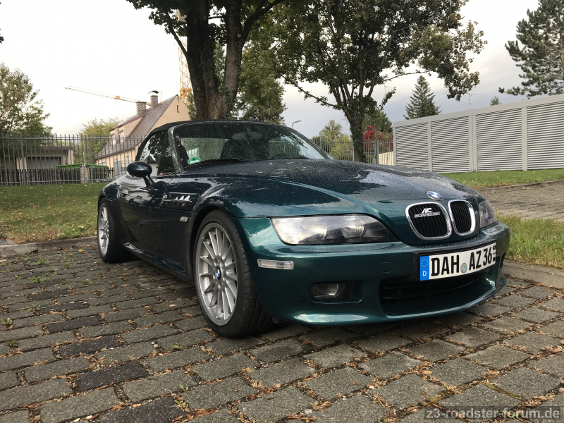

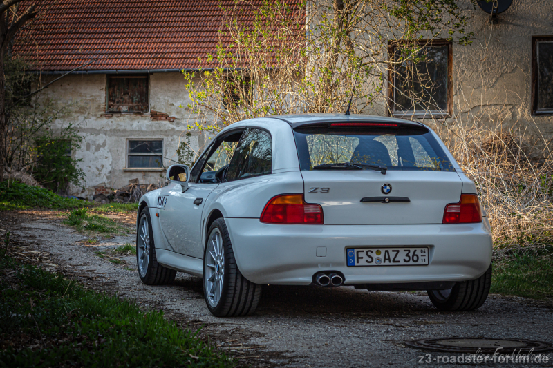

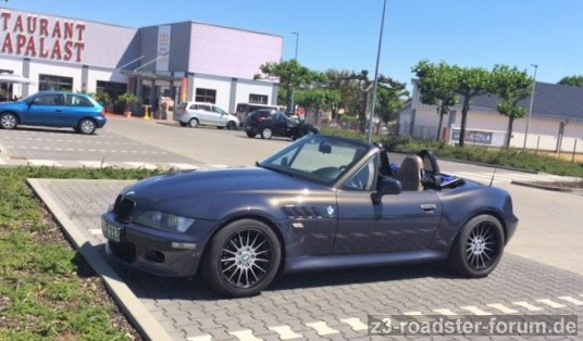

Styling 32 in 8J/8,5Jx18 (ET47/ET50) vom E46 auf dem Z3 mit 225/40 und 245/35 Bereifung:
