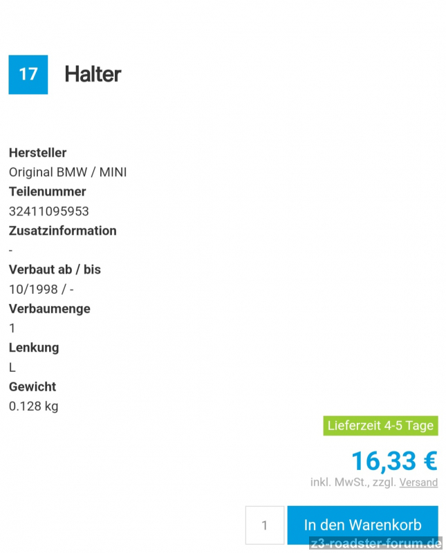

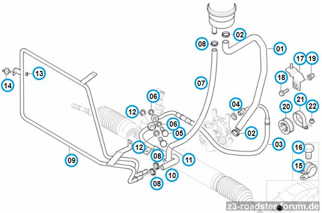

Beitragvon Red_9 » 26.02.2023 19:48

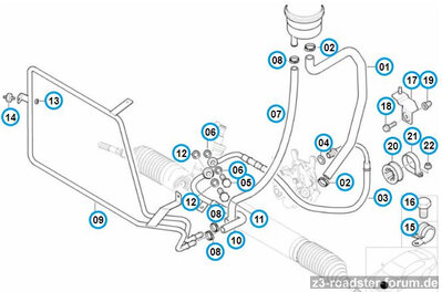

Hallo Leute, brauche euren Schwarmwissen: es geht um die Nr. 17 im angehängten Screenshot (Teilenr.: 32416752284). Kann mir bitte Jemand ein Foto machen, wie/wo das Teil im Fahrzeug befestigt ist? Laut ETK ist es nur bei den FL 6Zyl. Motoren (also M54) verbaut. Müsste Beifahrerseite, knapp über dem Stabilisator sein (oder unterhalb Klimakompressor)
Ich habe den Halter da, ums Verrecken kann ich nicht sehen, wo das Ding befestigt werden soll. Mein Zetti war ursprünglich ein 4 Zyl. und der Spender war ein Rechtlenker mit ganz anderen Servoleitungen.

Beitragvon eisi » 28.02.2023 07:10

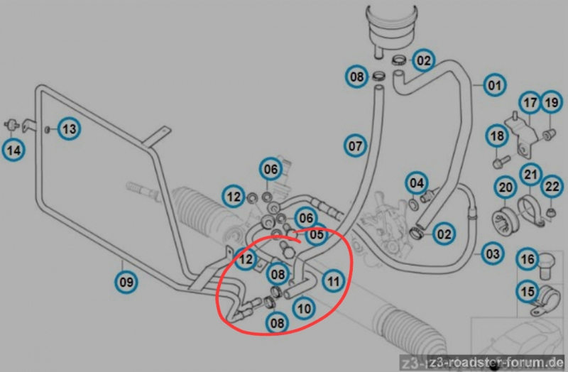

Ich konnte die M54-Ausssge nicht so recht glauben und habe per Teilekatalog festgestellt, dass dieser Halter (Nr. 17 im ETK-Bild) auch am M52B28TÜ, also bei allen 6-Zylindermodellen ab 10/98, verbaut sein könnte.

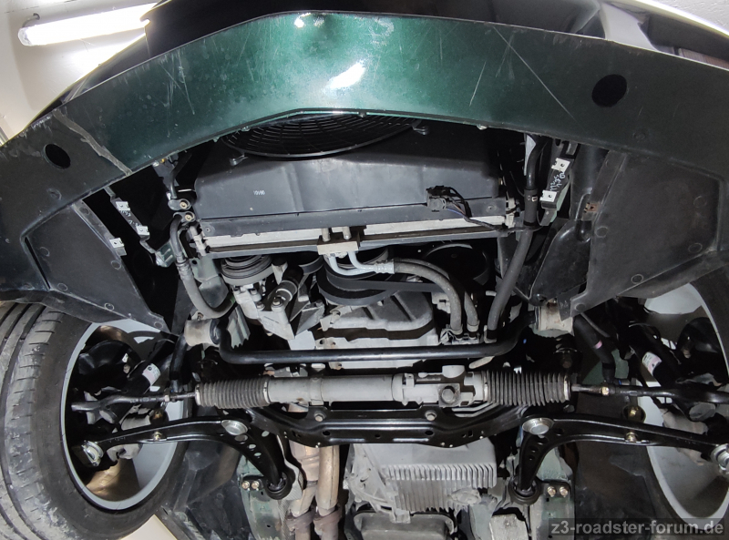

So wie es aussieht ist der Halter dan hinter der Abdeckung zum Kühler hinn da mann ihn auf meinem Foto vom Sontag (Was habe ich/hast Du heute für meinen/Deinen Z3 gemacht?) nicht sieht.

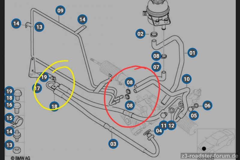

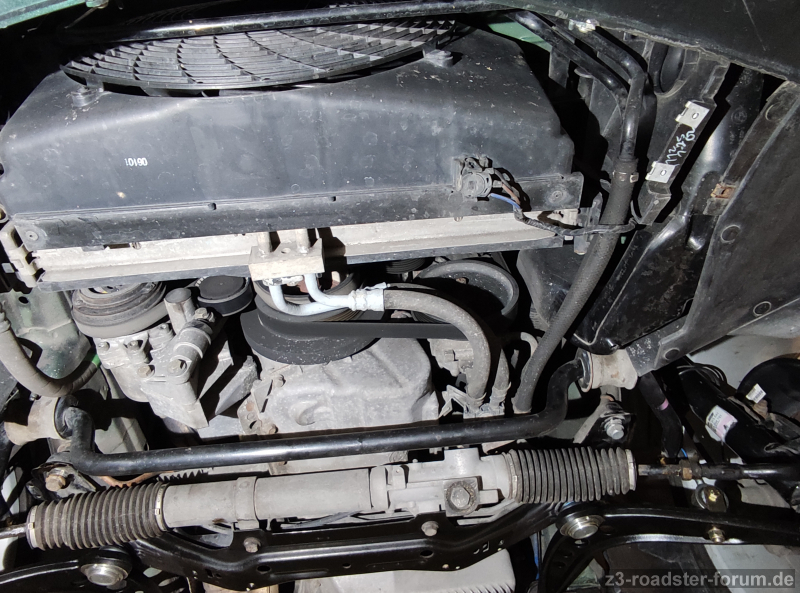

Beitragvon fredykeks » 28.02.2023 18:18
Hallo Red_9,
ich befürchte das meiner eine andere Ausführung hat.
Diese ähnelt mehr dem folgendem Bild

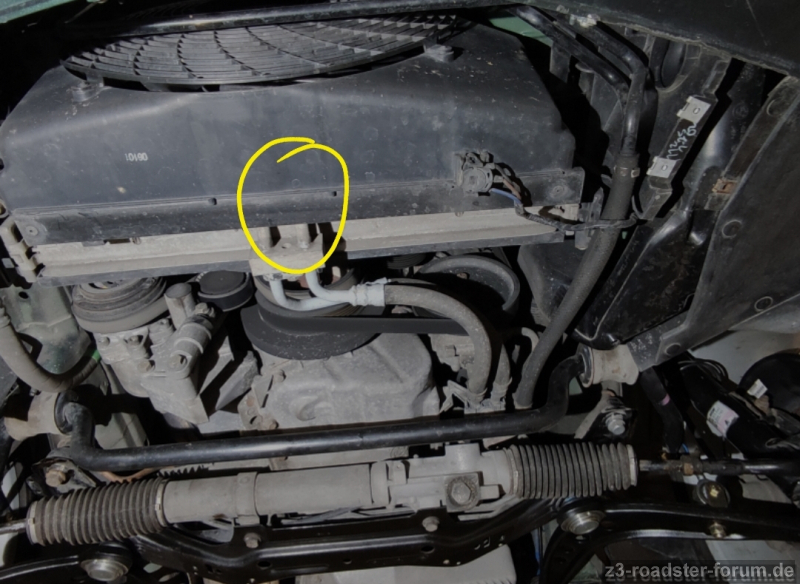

Könnte es sein das der Winkel Irgendwie am Klimakühler befestigt ist. Ähnlich dem letzten Foto
Lenkung

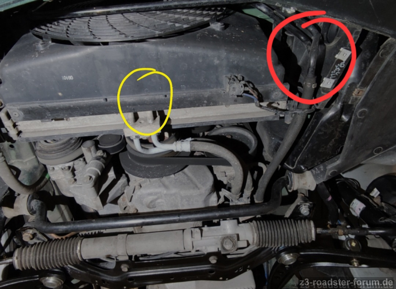

Beitragvon pat.zet » 28.02.2023 19:07
Dein eingekreistes ist aber die Klima leitung, oder ?

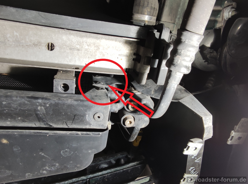

Re: Halter Servoleitung M54

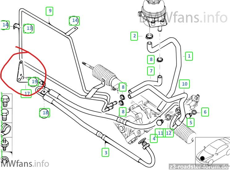

Beitragvon eisi » 28.02.2023 19:11
Der Halter muss an der eingekreisten Stelle unterhalb der Verkleidung sitzen...
Der 4-Zyl hat diese Leitung nicht.
Der rot eingekreiste ist Anschluss ist für die Kühlschleife, das Viereckige....
...der viereckige Verlauf ist die Kühlschleife; damit scheidet dieses Bild aus!
Das ist das richtige Bild zu Deiner Aufnahme!
Beitragvon fredykeks » 28.02.2023 19:24
Pat Zet ja das ist bei mir eine Klimaleitung.
Hätte aber auf Grund der oben geposteten Skizze diesen Winkel dort gesucht.
