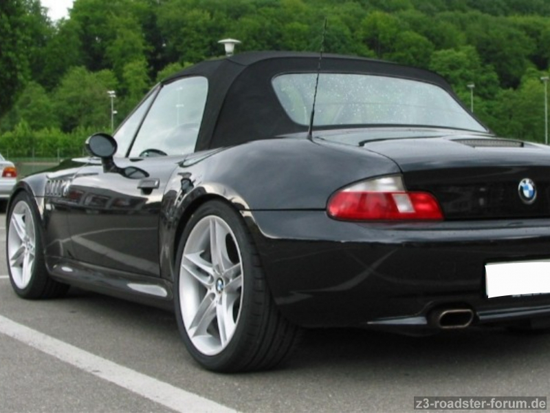

Liebe zZz Gemeinde,
hat jemand Erfahrung mit der Eintragung von 8" Borbet Felgen ?
Dieser Radsatz beschäftigt mich seit ein paar Tagen, seitdem ich das Bild entdeckt habe.
Größe müsste 8"x18" sein mit ET 35 und 225/40
Da ich jetzt die 8,5" Styling 18 drauf hab, mit 15mm Verbreiterung, kann ich die Verbreiterung doch auch bei der 8" Felge fahren, oder ?
Das wäre dann ET 20 - richtig ? (hinten)

Nur mit ASA, 8x18 und 9x18 ET35 auch ein FL

Beitragvon saratoga » 16.01.2023 15:20
Hallo Achzett,
könnte gut mein Wagen sein - wo hats du den denn gesehen ?
Kann ich dir helfen ggf. mit Kopie der Papiere ?
Vorne : 225/40 R18 auf 36107841690 ( Teilenummer) 8Jx18 EH2 ET42 mm und hinten 255/35 R18 94Y auf 36107841691 ( Teilenummer) 9Jx18 EH2 ET 30mm

Beitragvon Achzett » 16.01.2023 16:58
saratoga hat geschrieben:Hallo Achzett,
Hallo Joachim,
danke, das ist nett von Dir und wenn es was werden sollte, melde ich mich.
Sieht top aus.
Ist alles ohne Verbreiterung ?
Das Auto auf dem Foto ist aus der Schweiz

Beitragvon saratoga » 16.01.2023 17:09
Hallo Joachim,
Sieht top aus.
Das Auto auf dem Foto ist aus der Schweiz[/quote]
ja dann war es nicht meiner :D
ich habe keinerlei Verbreiterungen unter den Felgen ! ich denke die nutzen das Maximun aus , denn Platz ist das keiner mehr , aber es ist alles noch freigängig und der TÜV hatte nichts zu bemängeln.
Die Reifenpreise lagen letztes Jahr bei 120 € (Goodyear Eagle F1)
