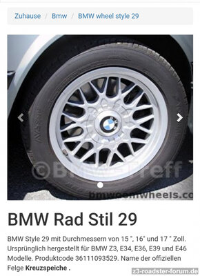

Um genauere Angaben wie die ETK (steht mind. siebenstellig auf der Felge) wäre jeder, der mithelfen möchte, dankbar.
Die Dimension ist entscheidend:
Felgengröße
Felgenbreite
Einpresstiefe
So, wie es aussieht, gab es die Felge in 15, 16 und 17 Zoll

Styling 29 zweiteilig = eindeutig :wink:
7,5/8,5x17 ET41, klassische Mischbereifung also.

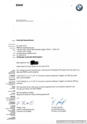

Habe die Bescheinigung über eBay Kleinanzeigen organisiert. Ich stelle mal ein Foto rein als Abschiedsgeschenk. Wer die PDF benötigt muß mich anmailen. In anderen Foren heiße ich eigentlich immer fr.jazbec.
