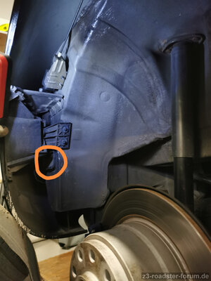

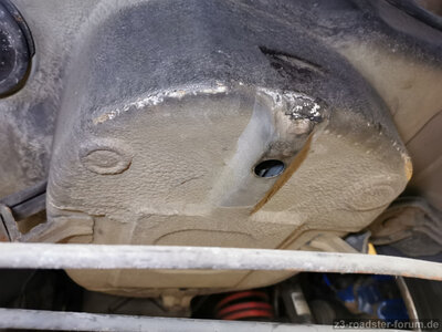

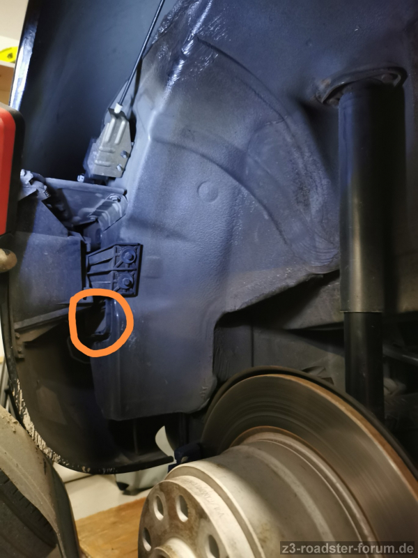

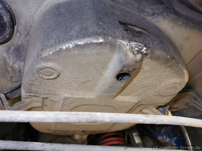

Hast du das Notrad(-gestell) noch drunter? Falls das fehlt sind da unten zwei große Löcher...
Andernfalls vermute ich dass einer der Stopfen der Batteriewanne fehlt, gerne der Stopfen mit dem Puffergummi fürs Notrad (siehe Bild).
Gruß Steffen

Beitragvon Schlaubifährtz3 » 11.12.2022 20:05
Hallo allerseits,
:banana: vielen Dank für Eure Hinweise ! Ich werde die Tage (ich hoffe es wird etwas wärmer) die Stellen mal in Augenschein nehmen und berichten.
Vom Reserverad weiß ich daß es der vorgesehenen Stelle befindet ...
VG Schlaubi
