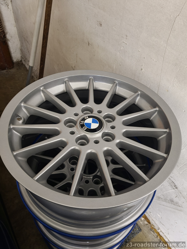

Hi,
ich möchte über den Winter einen ergatterten Satz Styling 32 zum Aufbereiten bringen und in möglichst originalen Zustand bringen. Der Lackierer sagt, Felgensilber allgemein gibt es nicht viele Farben. Welcher Farbcode war das denn auf den Felgen in den Coupé-Jahren (falls das einen Unterschied macht, meiner ist 2000)? Ich erinnere mich gelesen zu haben BMW Sterlingsilber 244 aber den Farbcode gab es auf Karosserien bis 1993, weiß nicht ob das passt.
Danke für Tipps

Wirf einfach mal google an und suche nach "bmw brilliant line lackieren". Es handelt sich dabei um einen mehrschichtig aufgebauten Lack und nicht um einen einzigen Farbton.
Anonsten kannst du die Felgen auch einfach silber pulverbeschichten lassen, das sieht nicht wirklich schlechter aus!

Vielen Dank für die Antwort. Dass es nicht schlechter aussieht kann ich mir vorstellen. Ich wollte nur versuchen möglichst nah ans Original zu kommen.

Es gibt keinen Farbcode für die zwei Lackvarianten der Styling 32 Felge. Das ist ein Lackierverfahren in Mehrschichtausführung. Farbtafeln zum anhalten können zur Hilfe genommen werden, um einen passenden Ton zu bestimmen.
