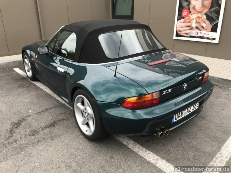

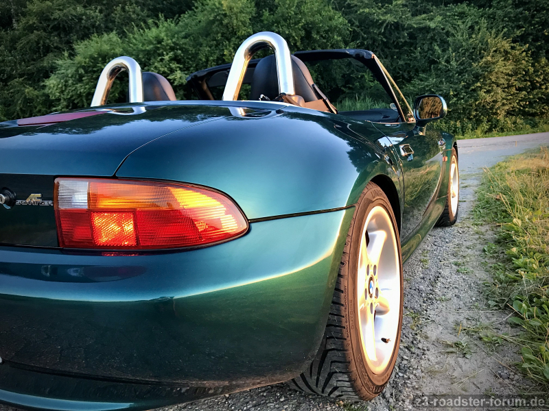

Hallo Achim,
Here we go, 2,8 VFL mit Bilstein B12 und Styling 18 Mischbereifung in Kombination mit 24mm Distanzen auf der Hinterachse (also 8,5x17 ET41 plus 12mm pro Rad -> 8,5Jx17 ET29):
Hinweis: Vorderachse 7,5Jx17 ET41 ohne Distanzen.
Gruß Andreas

Beitragvon Achzett » 14.11.2022 19:36
Hallo Andreas,
genau so soll es aussehen auch bei mir :2thumpsup:
Super !
Aber ich hab einen FL 5/2000
Danke für die Bilder

Re: Spurverbreiterung
Beitragvon Achzett » 14.11.2022 19:41
Hallo Wolf,
auch Dir vielen Dank.
Ich habe vorn 7,5 und hinten 8,5"
225er und 245er Reifen.
Wenn ich so am Auto dran lang sehe,
dann würde hinten 15 mm und vorne 5 mm pro Achse vielleicht so aussehen, wie bei Andreas auf den Bildern.
Beitragvon Wolfwalk » 14.11.2022 19:54
Achzett hat geschrieben:Hallo Wolf,
Das finde ich auch sehr schick, kann man so machen, auf jeden Fall.
